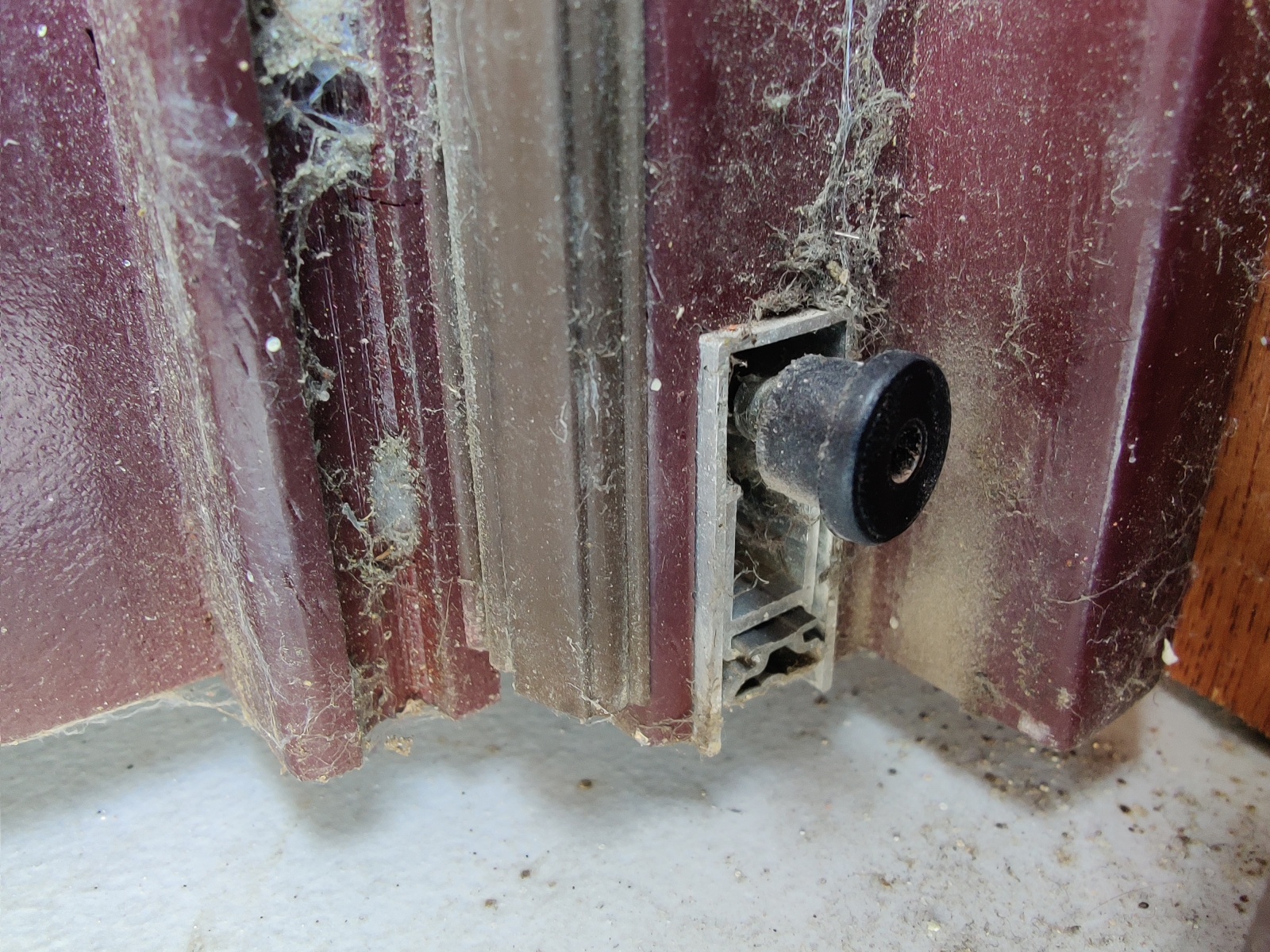

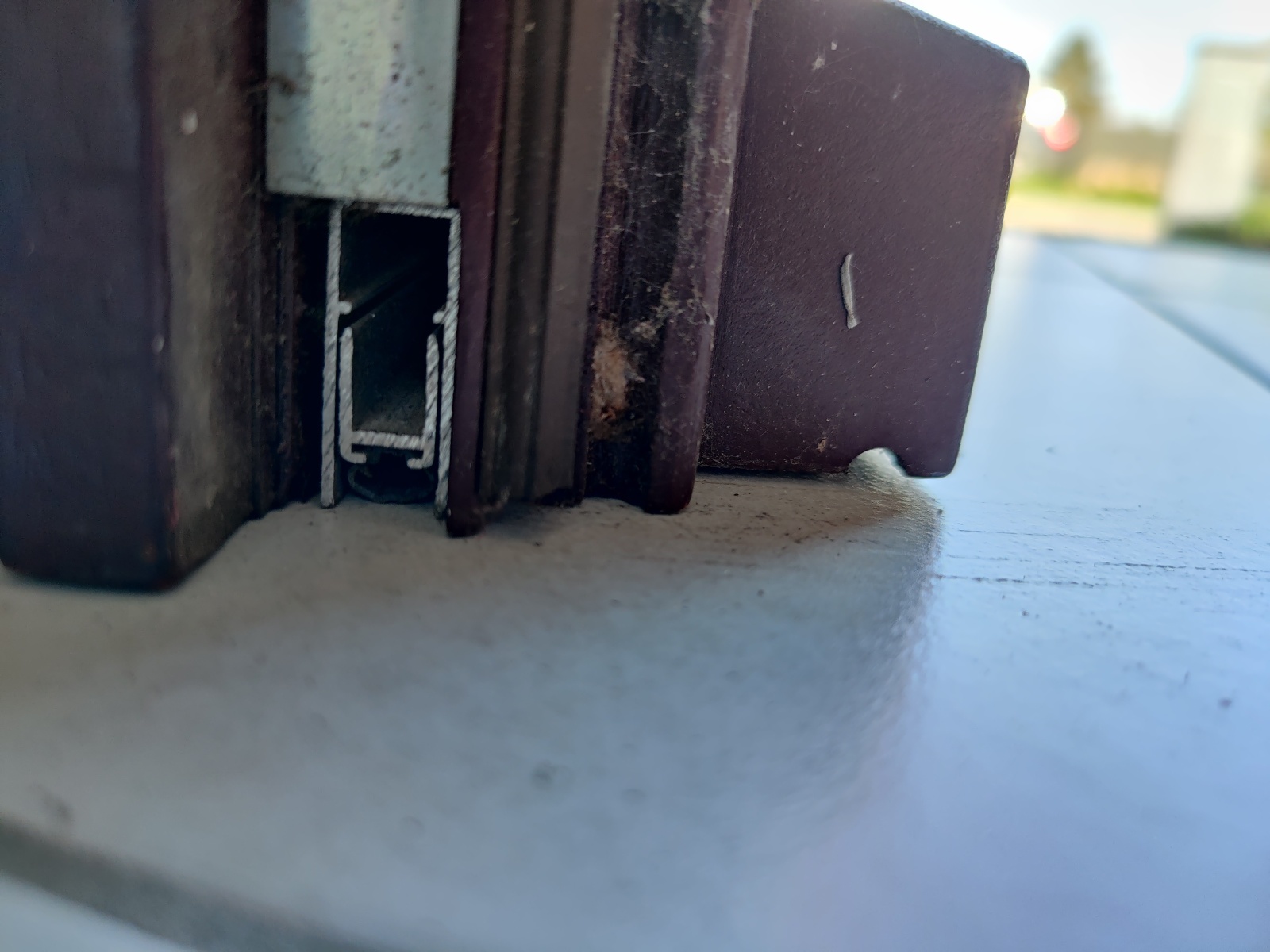

Ik merkte recent op dat de valdorpel onze onze voordeur niet zo denderend meer doet - vooral de rechterkant (slot kant) zit er een spleet van ettelijke cm waar de valdorpel niet aansluit.
Nu heb ik het boeltje even bekeken maar zag niet direct een manier om dat te regelen, noch om dat mechanisme eruit te krijgen. Vermoedelijk enkel door de volledige deur eruit te halen?
Iemand een idee?
Nevermind the dirt ;) ik moet dat dringend eens uitkuisen ;)
Kant scharnier:
Kant slot:

Enig idee hoe? Uiteindelijk beweegt ie wel vlot aan de kant vd scharnieren, de andere kant zit precies compleet vast.

Het regelen gebeurt normaal door te draaien aan die zwarte dop (of die er af te halen en met een schroevendraaier aan het systeem er onder). En als je hem te los draait valt hij er uit (of gezien hij op de vloer rust kan je hem er dan uit schuiven). Weet ik ook maar omdat ik het zelf per ongeluk eens gedaan heb bij onze achterdeur :). Al zijn er misschien andere systemen, maar het lijkt er alleszins op.

Uiteindelijk deur eruit gehaald, valdorpel mechanisme uitgekuist, wd40, en de boel werkt weer als nieuw
