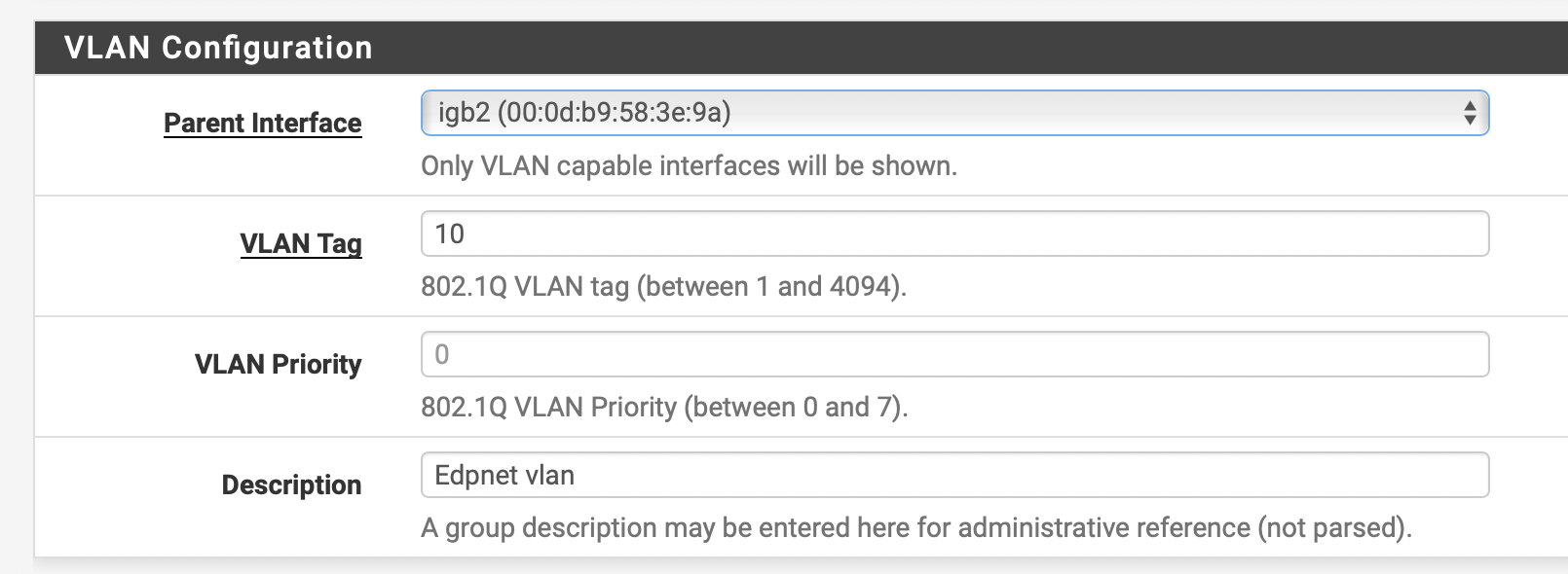

Nexus1980 schreef:Ik heb edpnet fiber in de usg gestoken. Credentials en vlan10 en alles werkte.
Werkt dit dan ook met een router die opnsense of pfsense draait?

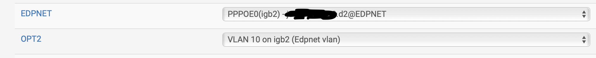

Heb nu een vlan10 gemaakt op poort2 en daar dan de login/pass van edpnet ingegeven.

Heb net gezien in de klanten zone dat de aansluiting nog niet volledig rond is bij edpnet. Zal wachten tot wanneer dit in orde is. Heb wel al een ip adres gekregen in Pfsense en wanneer ik deze in mijn browser in tik dan kom ik op mijn router terecht.

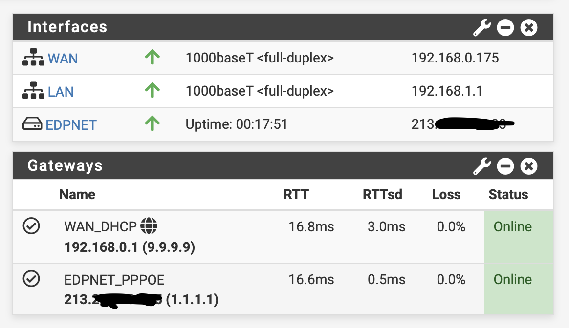

Ben al zover dat ik al een ip adres zie in mijn status maar kan niet op het internet. Weet er iemand of ik nog een rule moet instellen en zo ja welke.
Gaat dus om Pfsense en Edpnet fiber aansluiting.

Je hebt twee gateways, waar dat waarschijnlijk niet de bedoeling is (en hij de eerste neemt die misschien niet (doch online ?) aan internet hangt). Ik dacht dat je je default internet gateway kon ingeven in de algemene (routing) settings (System > Routing, Gateways) en zelfs per interface kon kiezen moest dat nodig zijn.
jphermans
Berichten: 928
Locatie: Aalst
Bedankt: 109 keer
Dat is correct van die 2 gateways omdat ik ook ben aangesloten bij 2 providers (telenet en edpnet). TN moet ik nemen van het werk en wordt door hun dan ook betaald en edpnet is backup.Wanneer ik mijn telenet uittrek dan zou edpnet moeten overnemen wat die perfect doet alleen kan ik niet het net op.Is ingesteld als failover voor wanneer de ene uitvalt de andere het dus overneemt.

Ik heb dezelfde opstelling thuis (pfSense, main edpnet en dan Telenet overbuur als backup). Helaas draait de server nu niet door verbouwingen anders zou ik eens kijken naar mijn settings. Maar, via diagnose kan je eventueel eens testen of je via die edpnet interface kan pingen/tracen naar een ip en domain?

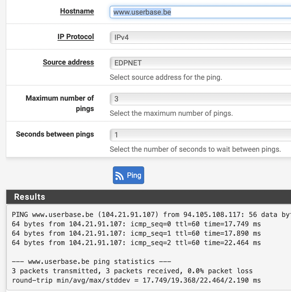

Net eens een ping gedaan op die poort en dat werkt dus. Geen packet verlies. Nu weet ik het niet meer waar ik het moet gaan zoeken.

Opgelost!
Zat hem in de NAT outbound die geen rule had voor EDPNET maar wel voor mijn Telenet verbinding.
Deze van Telenet gekopieerd en de interface veranderd naar Edpnet en het werkt.

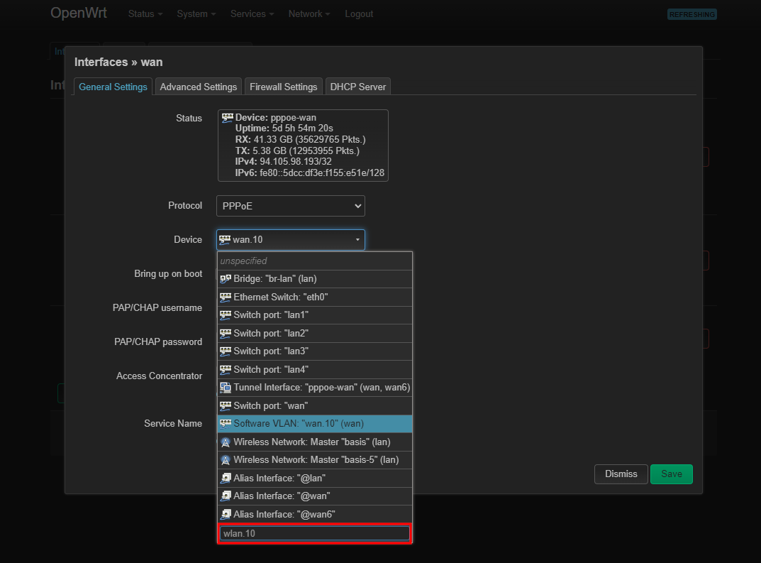

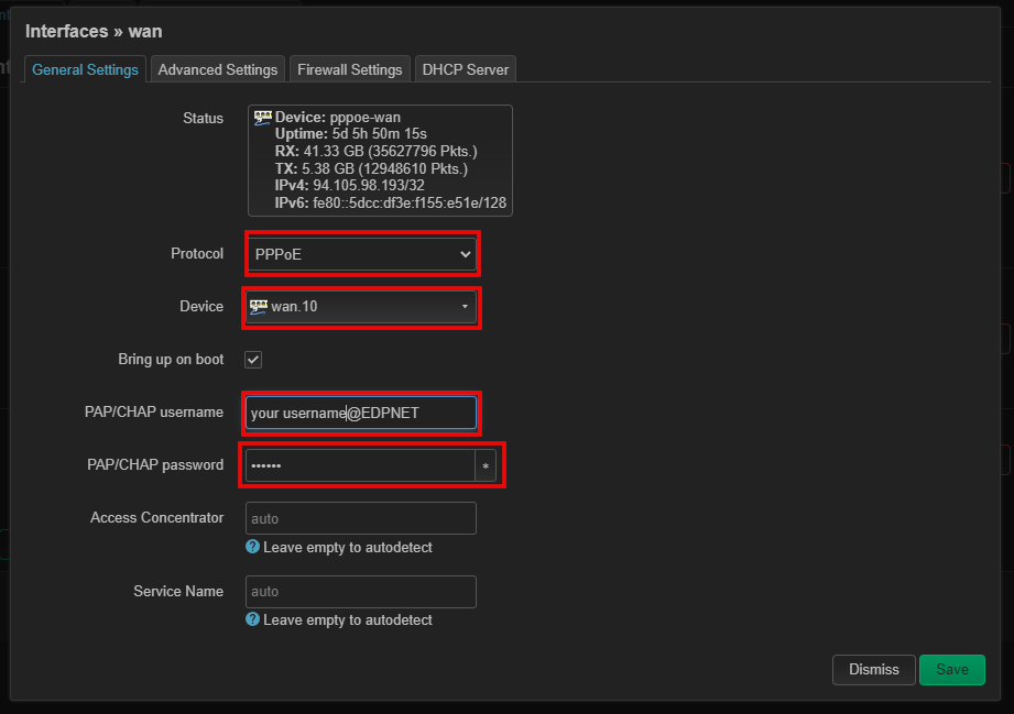

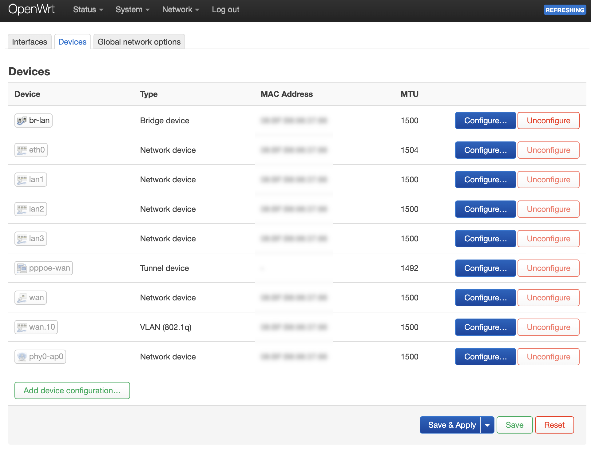

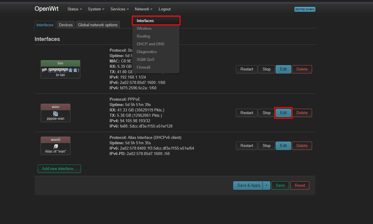

Voor de geïnteresseerden: ik ben ook net naar glas overgestapt bij EDPnet, en mijn router draait op OpenWrt 22.03 (pre-release), en gebruikt DSA. Topic starter heeft/had nog swconfig. Mijn configuratie is als volgt:
config device
        option name 'p8'
config device
        option type '8021q'
        option ifname 'p8'

EDPnet fiber met openwrt is niet zo ingewikkeld als mensen het hier doen lijken. Via de gui gaat het zo
Ga naar network -> interfaces, waarschijnlijk heeft je router al een "wan" interface aangemaakt om met het internet te verbinden.
Selecteer
protocol: PPPoE
Gebruikersnaam en wachtwoord kan je terugvinden op de edpnet website. inloggen -> mijn verbindingen -> details bij je verbinding
Om dat device op wan.10 te krijgen om vlan 10 te selecteren, ga je onderaan de dropdown naar custom en je typt gewoon wan.10
Als je device dat je aan het bewerken anders heet dan wan, gebruik die naam.

bij deze kan ik bevestigen dat de stappen beschreven door @karelve (nog steeds) werken.
wat mij initieel niet direct duidelijk was, is waarvan de `wan.10` device juist kwam. Maar blijkbaar, als je die inderdaad gewoon intypt in de dropdown zoals karelve beschrijft, dan gaat openwrt die achterliggend automatisch aanmaken / in rekening brengen:
enkel bovenstaande acties op een vers geinstalleerde openwrt uitvoeren, geeft volgende DSA config:
