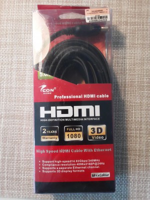

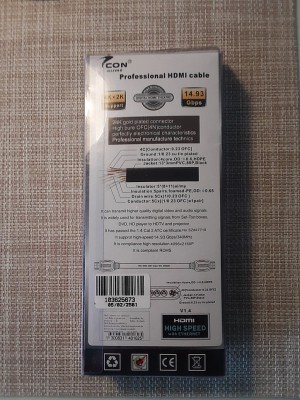

Deze 5m platte Hdmi hier in Thailand gekocht , en is merkbaar vlugger dan ene van de mediamarkt ( nodig bij bezoek Belgie voor aansluiting Smart Tv scherm ...) van 1.5 m
specificaties voor de kenners op foto 1= achterzijde verpakking
