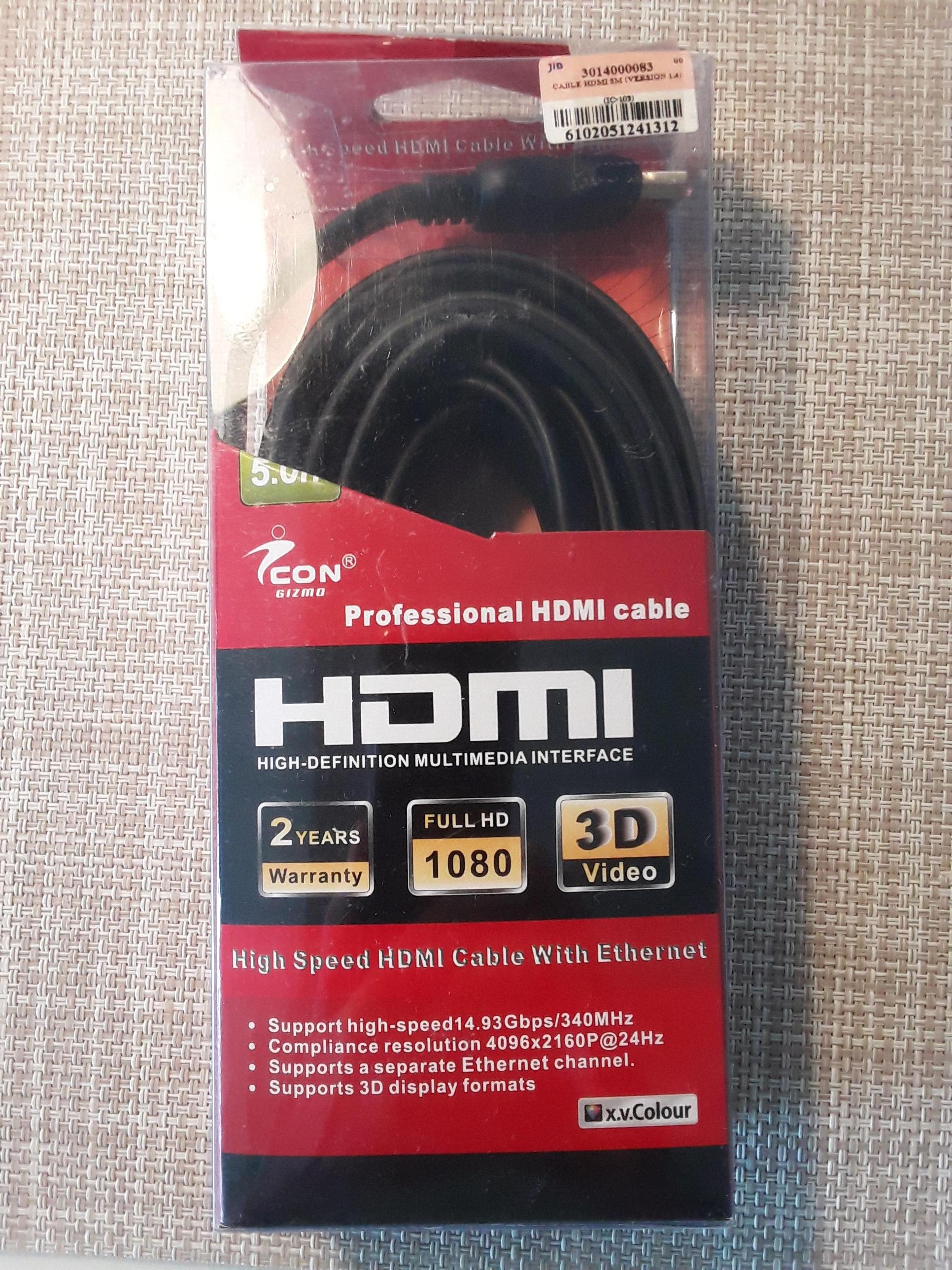

Deze 5m platte Hdmi hier in Thailand gekocht , en is merkbaar vlugger dan ene van de mediamarkt ( nodig bij bezoek Belgie voor aansluiting Smart Tv scherm ...) van 1.5 m :wink:
specificaties voor de kenners op foto 1= achterzijde verpakking
link van prijslijst allerlei I.T. (moeilijk vinden voor HDMI cable.... :roll: , https://www.jib.co.th/web/pricelist/pricelist_main/25
screenshot Lazada (geadopteerd Thais broertje van Aliexpress ) prijszetting 5meter Hdmi platte kabels
