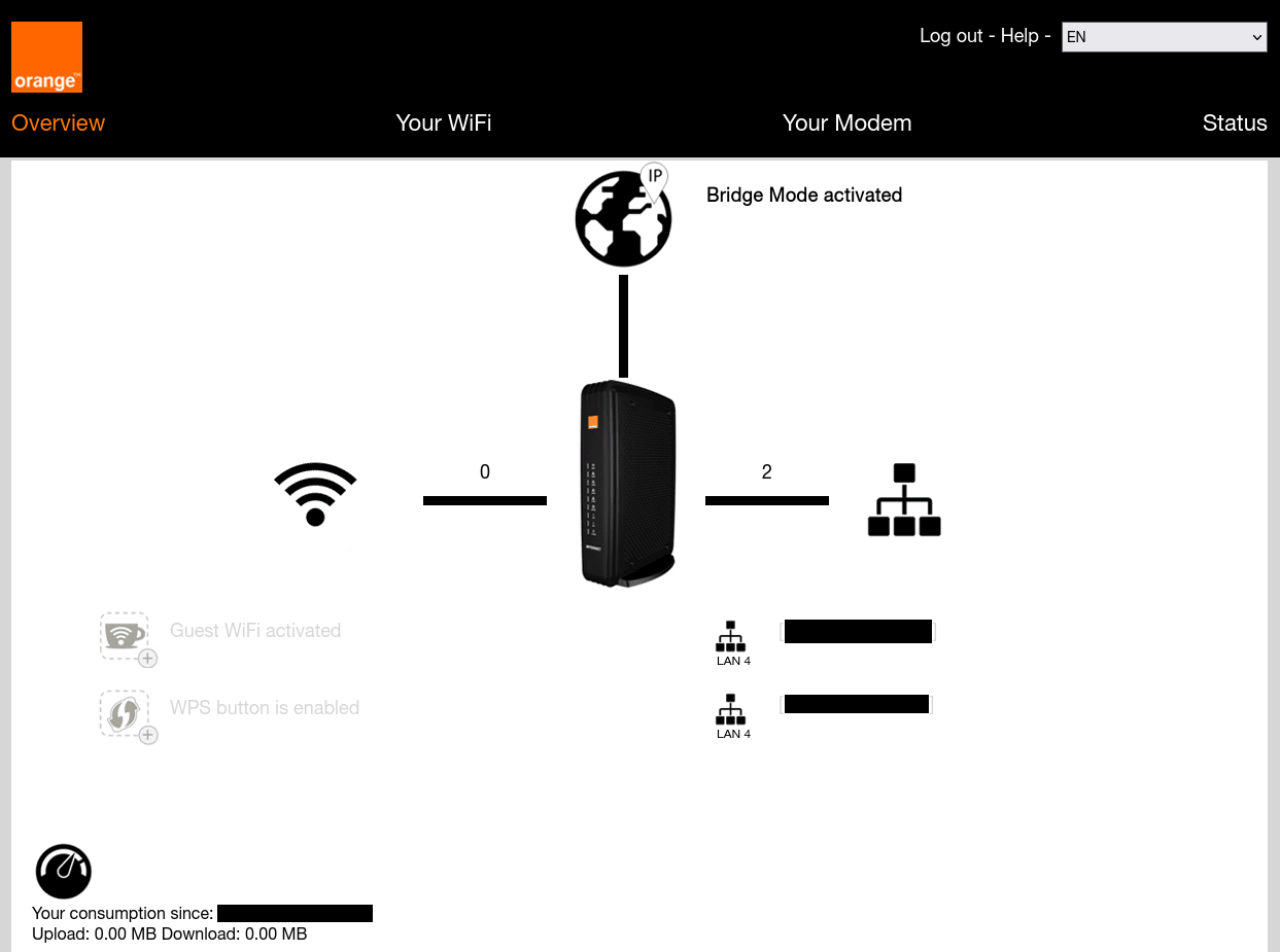

Dat is vreemd... bij mij lijkt het prima te werken:
Deze week ook orange bij mij geinstalleerd. Eerst was er geen bridge mode beschibaar in menu webif, maar na reboot modem (nieuwere firmware update wss) wel.
Deze mode dan aangezet en dan staat er als uitleg dat alles wordt uitgeschakeld zoals wifi, router etc en enkel port 4 bridged, dat lijkt te kloppen. De modem reboot dan een 2 tal keer heb ik gezien. De bridge mode terug uitzetten zou enkel gaan met factory reset (physical reset button).
Mijn router kreeg meteen een 94.x.x.x IP na interface restart.
Ik kan zelfs met behulp van macvlan op mijn linux router meerdere 94.x.x.x IPs krijgen tegelijk als ik wil (of een switch er tussen met meerdere routers), dus het lijkt een full bridge mode te zijn net zoals de vroegere modem-only/EMTA bij telenet was, niet die halvegare MAC bridge toestanden van tegenwoordig daar.
Wel heb ik nog niet getest of de webinterface nog bereikbaar is via ports 1,2,3, dat zou handig kunnen zijn voor coax signal diagnostics...

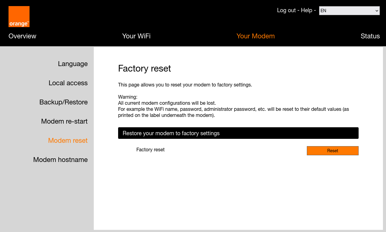

Ik kan bevestigen dat om bridge modus uit te zetten je de modem moet full resetten. Dat is de reset knop zo lang inhouden tot de leds vooraan beginnen te knipperen. (kort is gewoon een reboot)

Heb eens verder getest en ports 1,2,3 lijken echt uitgeschakeld, als ik daar iets insteek gaan de lichtjes zelfs niet aan.
Als ik echter aan port 4 iets aanhang en een static IP instel bv 192.168.0.2/24, kan ik zo wel aan de webinterface op http://192.168.0.1, en allerlei dingen nakijken zoals coax down/up frequenties, SNR, terwijl bridge mode aanstaat, nice
Modem rebooten,resetten etc kan dan ook via webif.

Dat was ook het advies dat ik zou gegeven hebben om (te proberen) aan de web interface te geraken.splinterbyte schreef: 10 okt 2022, 14:30 Als ik echter aan port 4 iets aanhang en een static IP instel bv 192.168.0.2/24, kan ik zo wel aan de webinterface op http://192.168.0.1, en allerlei dingen nakijken zoals coax down/up frequenties, SNR, terwijl bridge mode aanstaat, nice
WoW. Dank voor de info en de test ...
Je kan dus via de webif de bridge mode terug uitzetten (via de reset)?

Denk het wel:philippe_d schreef: 10 okt 2022, 17:29Je kan dus via de webif de bridge mode terug uitzetten (via de reset)?
