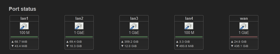

Sinds 2 weken heb ik de "Bridge" modus van mijn Orange modem/router ingesteld.
LAN-poort 4 van de Siligence TCG300 gekoppeld met de Fritzbox 7490 LAN-poort 1 zoals beschreven in de handleiding . Alle nodige instellingen op de Fritzbox
zijn correct gebeurd volgens mij. Alle LAN-poorten op de FritzBox zijn ingesteld op snelheid 1 Gbps.
De instellingen van mijn PC netwerkadapter werden ook gecontroleerd en gewijzigd waar nodig zoals de snelheid die op duplex 1 Gbps werd geplaatst.
Toch zie ik bij de status van de netwerkadapter steeds 100 Mbps als snelheid.
Voordat het Orange-toestel in "Bridge" modus stond en mijn PC rechtsteeks aangelsoten was op een LAN-poort was de snelheid steeds 1 Gbps.
Wordt de snelheid van LAN-poort 4 op het Orange toestel beperkt tot 100 Mbps bij het inschakelen van de "Brigde" modus?

@w8andc Nee, zou 1gbit moeten zijn. Bij mij is het mooi 1gbit.

Ook hier Gigabit (zie Wan poort in afbeelding, is openwrt webif van router achter Siligence modem)
