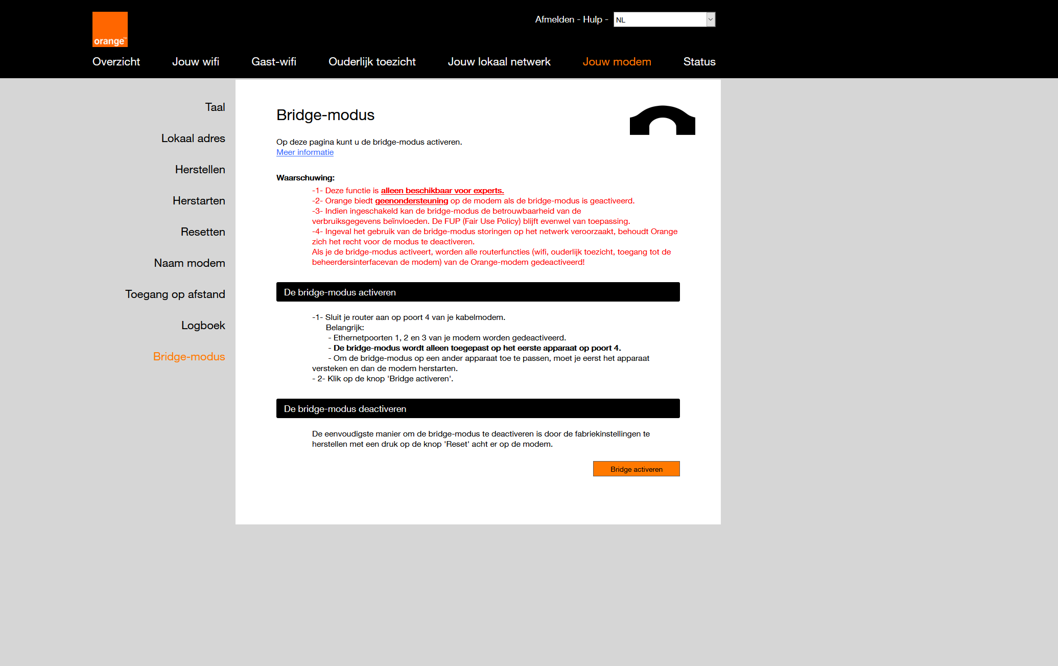

Toch zeer goed nieuws voor Orange klanten, die een eigen router willen gebruiken zonder dubbele NAT toestanden.
Met de "bridge" mode wordt de router een "modem-only":
- - alle router functies vallen weg.
- WiFi wordt uitgeschakeld.
- je krijgt één publiek IPv4 adres op één poort (LAN4).
- - je krijgt één publiek IPv4 adres op één Mac adres.

Hier beschikbaar sinds 03/12 2h30 maar dankzij dit topic nu pas gezien. Veel dank.
Omzetten van DMZ naar bridge zal pas voor in het weekend zijn.
Punt 4 is wel vreemd, in welke mate kan een bridge functie storingen veroorzaken?
-1- Deze functie is alleen beschikbaar voor experts.
-2- Orange biedt geenondersteuning op de modem als de bridge-modus is geactiveerd.
-3- Indien ingeschakeld kan de bridge-modus de betrouwbaarheid van de verbruiksgegevens beïnvloeden. De FUP (Fair Use Policy) blijft evenwel van toepassing.
-4- Ingeval het gebruik van de bridge-modus storingen op het netwerk veroorzaakt, behoudt Orange zich het recht voor de modus te deactiveren.
Als je de bridge-modus activeert, worden alle routerfuncties (wifi, ouderlijk toezicht, toegang tot de beheerdersinterfacevan de modem) van de Orange-modem gedeactiveerd!

- Iemand die een vast WAN IP instelt op een router achter de bridge en hiermee zorgt voor een IP conflict?decat schreef:Punt 4 is wel vreemd, in welke mate kan een bridge functie storingen veroorzaken?
- Of andere "rommel" direct op het netwerk zet?
- portscans?

Zolang pt. 4 niet geschrapt is, stap ik sowieso niet over naar Orange.
Het lijkt er nu vooral op dat ze zich aan het indekken zijn voor functionaliteit die eigenlijk nog in beta is.

Een Orange expert die dit komt installeren?decat schreef:-1- Deze functie is alleen beschikbaar voor experts.
Of is er een expert mode in de modem waar je eerst in moet kunnen? (al dan niet met toestemming van Orange ) ?
- Berichten: 5717
- Bedankt: 174 keer
Ik denk dat ze bedoelen dat enkel de mensen die wat van netwerken weten dit mogen gebruiken. Ik denk ook dat de meeste niet tech gezinde mensen niet eens weten hoe ze in hun modem interface geraken.ygeffens schreef:

Lijkt me niet het geval, ze dekken zich in voor als iemand op een of andere manier misbruik weet te maken van de bridge mode. Zou niet veel waarde eraan hechten. Eventueel wel enkele dagen/weken wachten op ervaringen bij anderen als je zelf niet graag proefkonijn speelt.Sinna schreef:Zolang pt. 4 niet geschrapt is, stap ik sowieso niet over naar Orange.

Ze zullen bedoelen dat ze het kunnen deactiveren als je hardware storingen veroorzaakt. Ik heb ook bij een provider gewerkt en je hebt klanten die opeens om de seconde een dhcprequest gaan doen door een kapotte router enzo, dan willen ze het uit kunnen zetten.Sinna schreef:Zolang pt. 4 niet geschrapt is, stap ik sowieso niet over naar Orange.

Waarom een extra switch?Clemens2 schreef:Heeft het al iemand kunnen testen? Ik test voorlopig liever niet, moet sowieso nog een extra switch aanschaffen en wil ook niet de chefs in mijn huis tegen mij krijgen voor als het internet het niet meer doet
In bridge mode is alleen LAN poort 4 actief, en je krijgt maar één IPv4 adres.
Een switch tussen de Orange modem en je eigen router heeft dus geen zin, toch?
