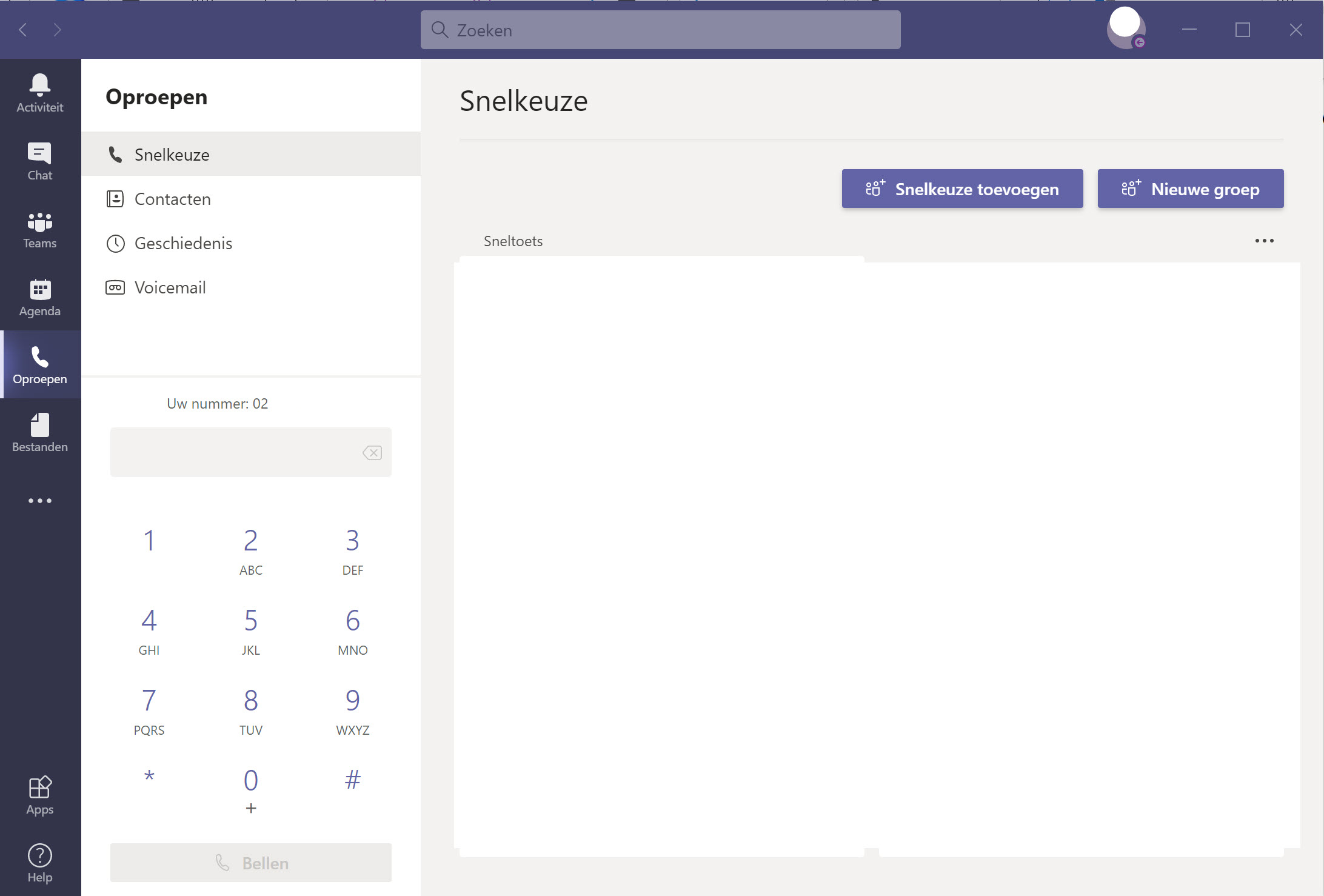

Sinds vandaag zijn een aantal testkandidaten op het werk die voip gaan testen om de -hopeloos verouderde- telefooncentrale te vervangen.
Normaal was dit begin oktober gepland door Proximus. :wink:
We verwachten van Proximus nog een uitleg over de werking.
"We hebben een nieuw (extra) nummer gekregen dat gekoppeld is aan ons Teams-account. Als je in Teams aan de linkerkant “Oproepen” selecteert vind je onderaan een knop “Kies een nummer”. Selecteer je dit, dan krijg je een numeriek klavier te zien. In sommige gevallen toont Teams het numeriek klavier dadelijk. Van hieruit kan je met uw toegekend nummer bellen naar om het even waar (bijvoorbeeld een gsm-nummer of vast toestel)"
Dat betekent dat als iemand je belt, je pc, laptop en je gsm allemaal tegelijk kunnen beginnen rinkelen (tenminste als Teams op deze toestellen geïnstalleerd is)."
SIP-gegevens die ik in Fritzbox zou kunnen ingeven, zal wss. niet mogelijk zijn? Nog altijd liever een gewone DECT. (die altijd werkt).

Neen, dit is via een Microsoft integratie en enkel werken als je over de juiste licentie beschikt. Proximus, en anderen, hebben hiervoor een Microsoft overeenkomst moeten sluiten om dat te doen werken.
Wij gebruiken bvb Fonzer telefonie, gekoppeld aan mijn Teams, en dat werkt echt wel super. Altijd bereikbaar op vaste nummer, maar enkel tijdens de kantooruren :-) geen GSM nummer meer uitdelen nodig.

Jullie gebruiken Teams voice met direct routing:
- Het bedrijf heeft een MS Teams PBX licentie nodig (inbegrepen in verschillen 365 licenties of als standalone add in).
- Proximus als direct routing partner handelt de telefoongesprekken zelf af (ofwel as a service, ofwel door een audiocodes onprem te installeren, ofwel door een audiocodes op virtuele machines oid).
Je kan een certified Teams phone linken, maar een echte SIP native phone (nog) niet. Dat zou begin 2021 mogelijk moeten worden volgens MS.
Px staat hier enkel in als direct routing partner > de PBX functionaliteit zit volledig in Teams.

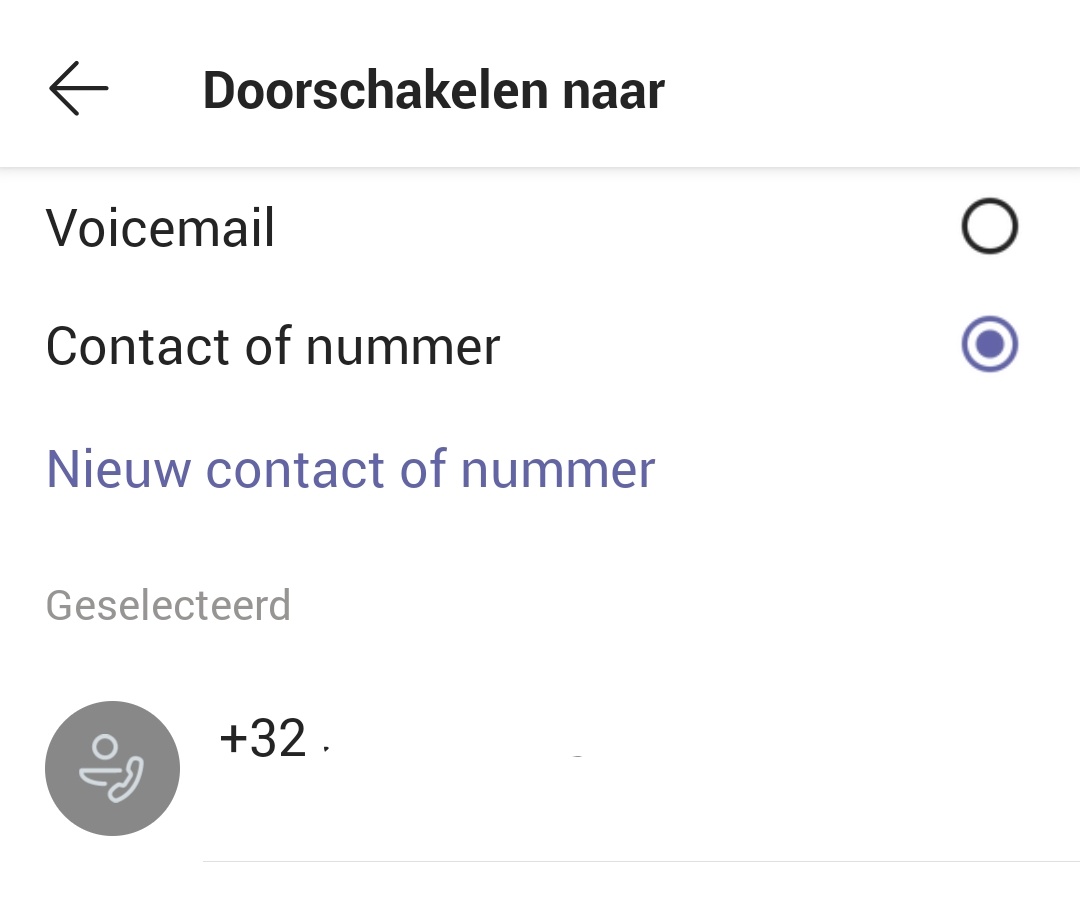

satsurfer schreef:SIP-gegevens die ik in Fritzbox zou kunnen ingeven, zal wss. niet mogelijk zijn? Nog altijd liever een gewone DECT. (die altijd werkt).
Kan je in Teams geen oproepdoorschakeling (telefoonnummer) ingeven, zodat ook jouw DECT meebelt met binnenkomende oproepen?
Of een SIP-URI?
Berichten: 6382
Bedankt: 412 keer
geluid klinkt zeer ver op dect

en hoe doe je het als je mobiele job hebt en rondloopt en af en toe in lift of gn ontvangst?
gezien dat je ook kan forwarden, maar vond voice quality stuk minder nog.
