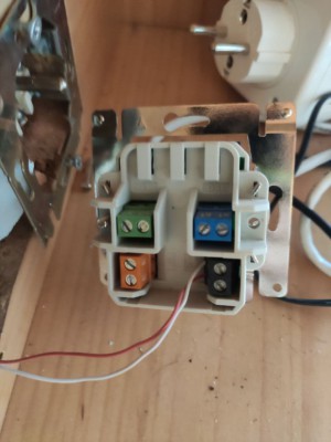

Momenteel zit mijn router in een kastje in de keuken. Dit is vermoedelijk het 2de aansluitpunt van de telefoonlijn.
Ik heb onlangs in mijn kelder een aansluiting ontdekt die voor mij praktischer zou zijn en die het eerste aansluitpunt is.
Enig idee hoe ik hier een aansluit doosje op monteer?

Op dat moment knip ik wel mijn huidige opstelling door..seppe schreef:door bruggetjes(scotchlocks) eraf te knippen en te meten met voltmeter weet je welk de voeding is(kabel die van straat komt)...(45V)
Dus ik moet wel weten wat er allemaal op die tp2007 moet komen.
Is dat enkel de draad met 45v of zijn het er twee?

het zijn altijd 2 draadjes die je nodig hebt.... waarschijnlijk zijn het die witte en oranje draad die van dezelfde kabel komen...

Mogelijks is dit ook interessant:
https://www.edpnet.be/nl/support/instal ... leren.html
Hier spreken ze van de blauwe en de witte, in uw geval zou ik zeker kijken naar de draden die doorverbonden zijn, en dan kijken welke kant van buiten komt (door te meten op welke kant spanning of een toon zit).

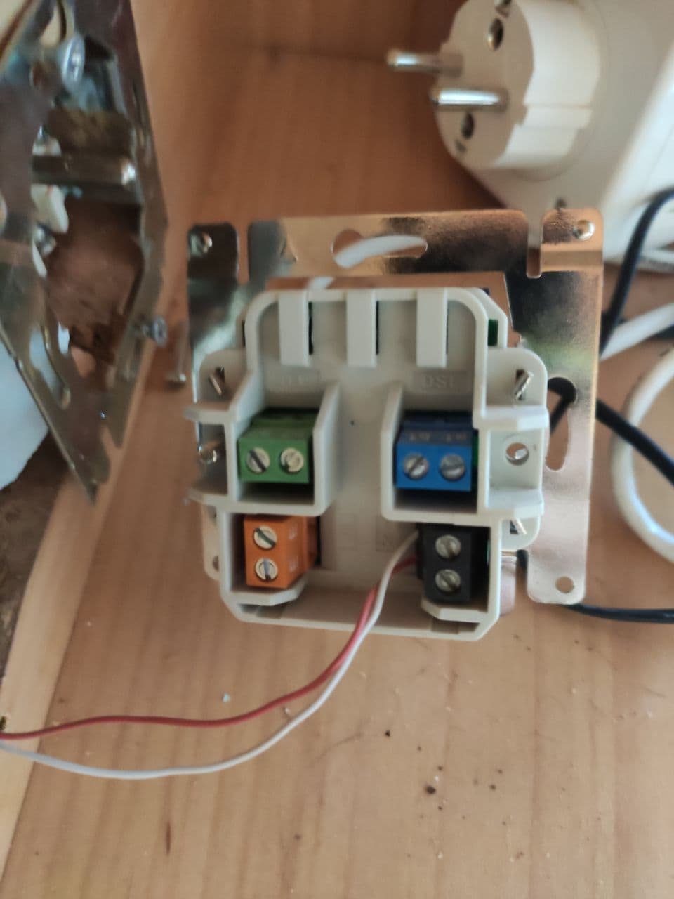

het is gelukt om alles te verplaatsen. Bedankt voor de 45volt tip.

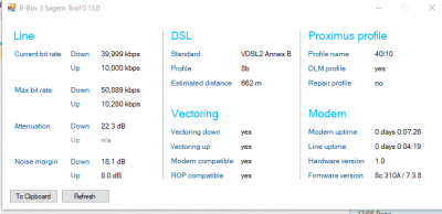

In het proces ben wik wel op een 40/10 profiel terechtgekomen(router een 7 tal keer uitgezet wel) maar ik veronderstel dat dit zich wel weer zal herstellen?
foto van welke kabels aangesloten waren. Nu heb ik nog een vraag, langs de voorkant is mijn router aangesloten op het ntp in de "telefoon" vakjes en niet met zo een grote stekker.
Is dit een probleem? (ooit zo gedaan door scarlet)
lijn waarden zijn ook slecht
