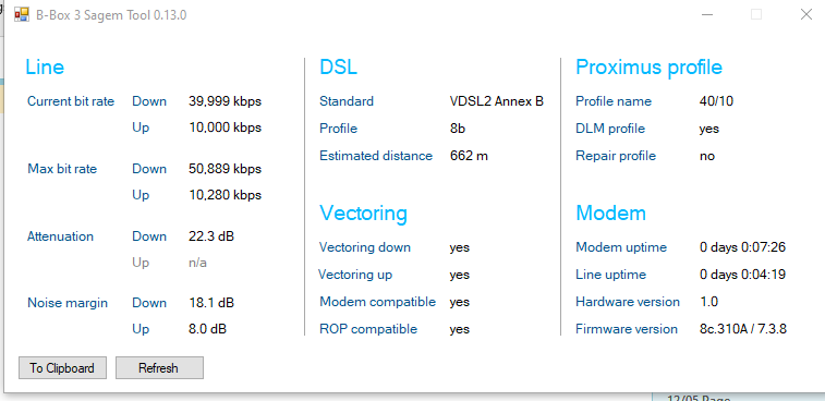

In het proces ben wik wel op een 40/10 profiel terechtgekomen(router een 7 tal keer uitgezet wel) maar ik veronderstel dat dit zich wel weer zal herstellen?
foto van welke kabels aangesloten waren.
Nu heb ik nog een vraag, langs de voorkant is mijn router aangesloten op het ntp in de "telefoon" vakjes en niet met zo een grote stekker.
Is dit een probleem? (ooit zo gedaan door scarlet)
lijn waarden zijn ook slecht
