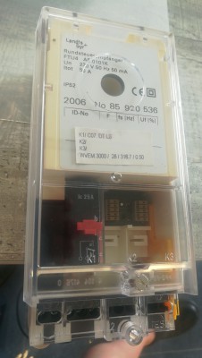

Die omschakeling gebeurt door deze ontvanger, hierbij een versie uit 2006.
F = 920Hz.
Die doet een relais overslaan, die dan al dan niet stroom stuurt naar je teller, die dan al dan niet aan dagtarief gaat draaien. Bij uit = nachttarief.

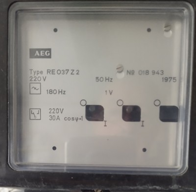

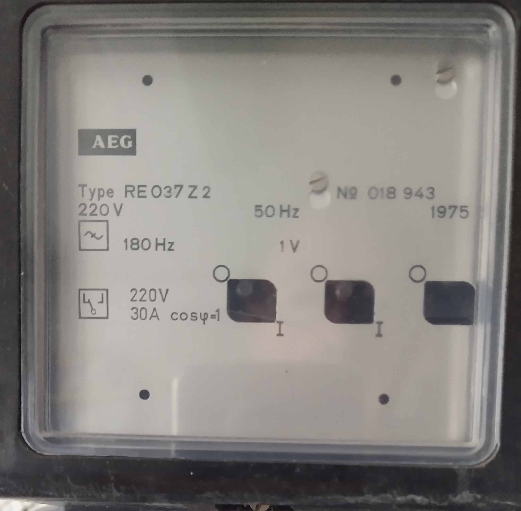

KRL100 schreef:Die omschakeling gebeurt door deze ontvanger, hierbij een versie uit 2006.
F = 920Hz.
Bij mij gebeurt de omschakeling met een signaal van 180 Hz, nachttarief van 21 h tot 06 h.
