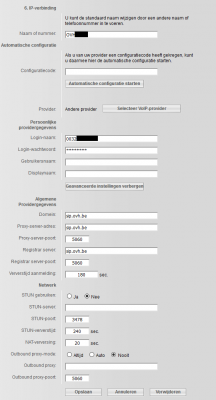

op het scherm van de telefoon staat (sip registratie mislukt) Deze voormiddag vastgesteld wanneer ik beide nummers (het toegekende ovh nummer en het geporteerde telenet nummer bel) ovh draait hier sinds april maar is eerste keer dat ik deze melding krijg.
Er wordt een bandje afgespeeld dat het nummer nier bereikbaar is.
in de logins van ovh staan de oproepen naar beide nummers geregistreerd maar met Nature "Transferred"
volgens mij is er aan de instellingen van de sip telefoon niets gewijzigd (al kan ik dat momenteel niet checken)

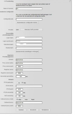

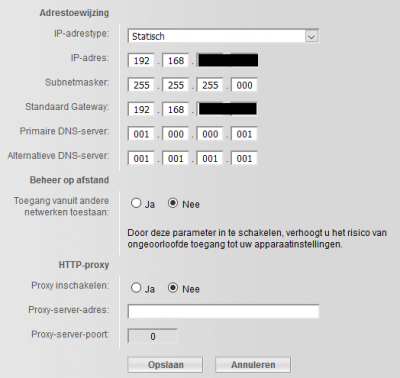

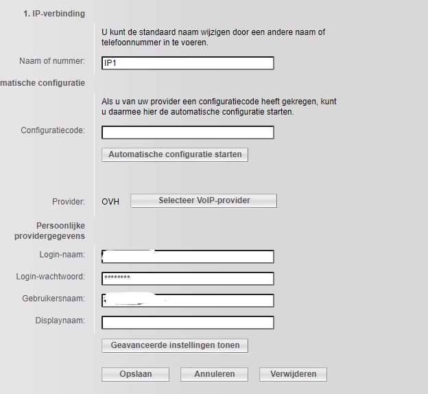

Waar er in normale omstandigheden aangemeld staat (zie foto) staat er anders aanmelden mislukt. Het enige dat dan volstaat is het vinkje rechts eens af en terug aan te zetten.
- Berichten: 2772
- Bedankt: 245 keer
Toon de details eens ?bartman schreef:Waar er in normale omstandigheden aangemeld staat (zie foto) staat er anders aanmelden mislukt. Het enige dat dan volstaat is het vinkje rechts eens af en terug aan te zetten.
Je mag je telefoonnummer zwart maken, ik heb ook ovh op een gigaset en die reconnect wel automatisch.

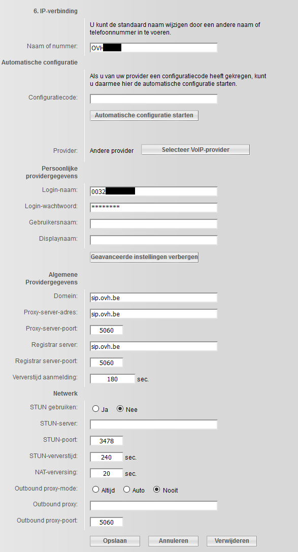

Ordon
- Berichten: 3180
- Bedankt: 125 keer
Draait al jaren als een zonnetje.
ISP: Proximus (rechtstreeks of met OpenWRT router achter Bbox) , Telenet (modem only + OpenWRT router), Orange.
PS
Soms staat er op de pagina van de verbindingen "Verbinding mislukt" (of een andere foutmelding) bij één van de lijnen de eerste keer dat men de pagina raadpleegt.
Nog eens op "Verbindingen" klikken en de foutmelding verdwijnt: bugje in de firmware van Siemens (bij meerdere versies van het basisstation!).
Natuurlijk verdwijnt "Verbinding mislukt" (of een andere foutmelding) niet op deze wijze indien er zich effectief een probleem voordoet zoals bij jou.
