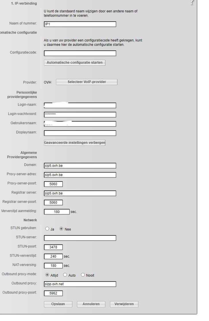

Waar er in normale omstandigheden aangemeld staat (zie foto) staat er anders aanmelden mislukt. Het enige dat dan volstaat is het vinkje rechts eens af en terug aan te zetten.

Toon de details eens ?bartman schreef:Waar er in normale omstandigheden aangemeld staat (zie foto) staat er anders aanmelden mislukt. Het enige dat dan volstaat is het vinkje rechts eens af en terug aan te zetten.
Je mag je telefoonnummer zwart maken, ik heb ook ovh op een gigaset en die reconnect wel automatisch.

Draait al jaren als een zonnetje.
ISP: Proximus (rechtstreeks of met OpenWRT router achter Bbox) , Telenet (modem only + OpenWRT router), Orange.
PS
Soms staat er op de pagina van de verbindingen "Verbinding mislukt" (of een andere foutmelding) bij één van de lijnen de eerste keer dat men de pagina raadpleegt.
Nog eens op "Verbindingen" klikken en de foutmelding verdwijnt: bugje in de firmware van Siemens (bij meerdere versies van het basisstation!).
Natuurlijk verdwijnt "Verbinding mislukt" (of een andere foutmelding) niet op deze wijze indien er zich effectief een probleem voordoet zoals bij jou.
