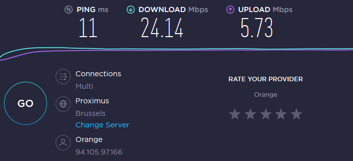

Sinds 2 weken kan ik niets meer streamen vanaf VTM Go.
VRT NU lukt voorals nog.
Heb dan maar eens wat speedtest gerund.
Heeft iemand een idee wat er aan de hand is.
PS: Mijn ISP is United Telecom.
Een sneller profiel heeft geen zin, daar de proximus lijn naar mij toe niet sneller toelaat

Provider: Orange?
- gebruikt UT het netwerk van Orange?
- of zijn deze speedtests via je GSM (mobiel netwerk)?
- is het vermelde IP wel het publiek IP op je VDSL lijn?

Op alle testen is de snelheid voldoende hoog om te kunnen streamen. Als het bij VRT NU vlot lukt, is je internetverbinding wellicht in orde.

Ik weet niet wat United Telecom gebruikt.
Die Orange is het eerste wat opduikt.
94.105.97.166 rapporteert de route.
De speedtest zijn gerund op de vaste PC, met een vaste netwerk kabel.
