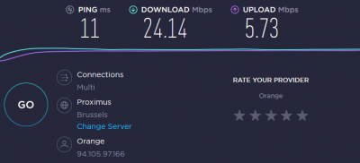

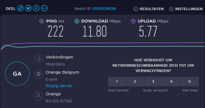

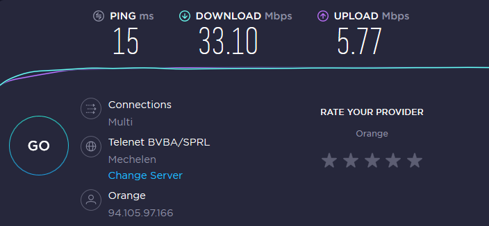

Sinds 2 weken kan ik niets meer streamen vanaf VTM Go.
VRT NU lukt voorals nog.
Heb dan maar eens wat speedtest gerund. Heeft iemand een idee wat er aan de hand is.
PS: Mijn ISP is United Telecom.
Een sneller profiel heeft geen zin, daar de proximus lijn naar mij toe niet sneller toelaat

Provider: Orange?
- gebruikt UT het netwerk van Orange?
- of zijn deze speedtests via je GSM (mobiel netwerk)?
- is het vermelde IP wel het publiek IP op je VDSL lijn?

Op alle testen is de snelheid voldoende hoog om te kunnen streamen. Als het bij VRT NU vlot lukt, is je internetverbinding wellicht in orde.
						Krijg je totaal geen beeld of stottert het beeld?doglover3920 schreef:Sinds 2 weken kan ik niets meer streamen vanaf VTM Go.

Ik weet niet wat United Telecom gebruikt.
Die Orange is het eerste wat opduikt.
94.105.97.166 rapporteert de route.
De speedtest zijn gerund op de vaste PC, met een vaste netwerk kabel.
Ik krijg wel verbindingen, maar het beeld gaat goed voor 3 á 4 minuten en gaat dan verschrikkelijk stotteren.
Stil vallen, en dan weer verdr gaan na een 10-20 seconden.

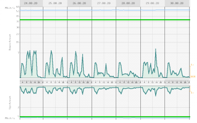

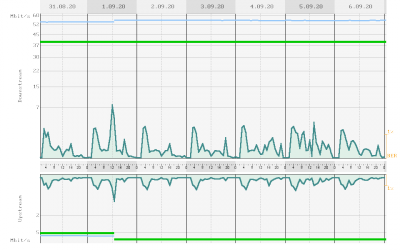

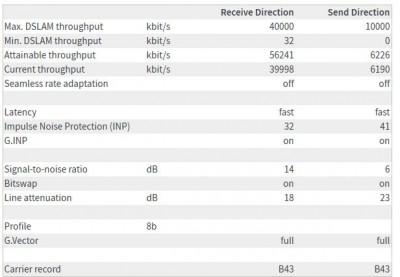

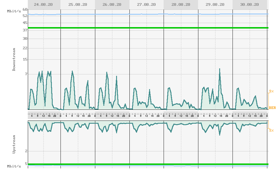

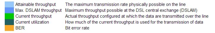

Welke modem heb je? Welke profiel?
Indien Fritz!Box, kan je eens de lijnwaarden posten?
				doglover3920
- Berichten: 12
- Lid geworden op: 06 sep 2020, 08:50
Hopelijk geeft dit je voldoende info.

- Berichten: 6014
- Bedankt: 618 keer
je hebt een best ping van 20 naar je fritzbox? dat is wel verdomd veel....
ik zou aan je fritz iets van 1 verwachten ofzo, niet 20.
ook je upload is helemaal niet ok: je profiel zou 40/10 zijn maar je haalt met moeite 6 voor snr van 6.
ofwel vragen je profiel te locken op 5mbps upload ofwel kijken of je (interne) bekabeling wel helemaal ok is.
eventueel proberen om bij de fritzbox settings te kiezen voor max stabiliteit, maar ik meen gelezen te hebben dat dat weinig zal uitmaken in belgie.

Ik moet wel akkoord gaan met splitter. Een ping van 20ms in je interne netwerk naar de fritz!box is verdomd veel.
Zelfs al zou je op wifi zitten is dat bijna onaanvaardbaar.
Alsnog is je profiel inderdaad borderline en zonder seamless rate adaptation ga je sync losses zien welke voor die onregelmatigheden kunnen zorgen.
je zou eens even je frtiz!box zonder stroom kunnen zetten en dus volledig even rebooten om te zien of het iets oplost?
Het gigantische verschil in attenuation mbt upload tov download baart me ook een klein beetje zorgen.
Je kan eens gezien je bij edpnet zit eens even vragen voor je lijn uit te meten en als daar niets uit komt een fritz!box in bruikleen om te zien of dat iets helpt (indien het even zonder stroom zetten en as a last restort "return to factory settings" niets helpt that is).
Als je windows pc enkel zulke pingtijden heeft echter zou ik ook eens kijken naar je drivers op je windows PC. Je hebt per toeval toch geen "killer NIC" zeker? Die staan erom bekend van zulke onstabiele waarden te produceren terwijl hun marketing het tegenovergestelde doet geloven...
