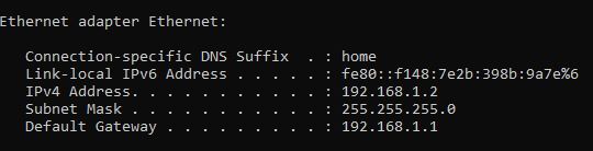

Dan maar via config (zie foto) die gaf een ander IP adres dan de Bbox (???) maar ook geen resultaat, browser kan toestel niet vinden.
Tot slot geprobeerd met een programma van AVM die de software zou herstellen maar ook dit zonder resultaat. (https://ftp.avm.de/fritzbox/fritzbox-75 ... m/recover/)
Ik weet het even niet meer. Aan de FB is ook nergens een pinnetje om op die manier te resetten maar sofware matig lukt het niet meer.
Weet jij nog een oplossing voor dit probleem?

Ik ging ervan uit dat de Fritz!Box die je wilde aansluiten nog niet in gebruik was.Buscador schreef: Ik wou uw voorgestelde versie toepassen omdat dit leek wat ik moest hebben.
Tijdens de installatie moet er iets fout gelopen zijn, modem is niet meer zichtbaar in webbrowser, raar maar waar.
Blijkbaar had je hem al in "IP Client" mode in gebruik?
Bij het instellen van de Fritz!Box als router krijgt de FritzBox natuurlijk een eigen IP adres, en moet je de netwerkkaart van de PC resetten, zodat je PC ook een nieuw IP adres krijgt van de Fritz!Box (in plaats van de B-box).
Je moet volgende verbindingen maken:
- - de B-box3 (LAN) aansluiten op LAN1 van de Fritz!Box
- jouw PC aansluiten op LAN2, LAN3 of LAN4
De FritzBox kan je altijd bereiken op het emergency IP adres 169.254.1.1 (ook al heb je het "verprutst")Buscador schreef:Ben al uren aan het zoeken hoe ik er terug in kan maar het lukt me niet meer
Gewoon tijdelijk een vast IP geven aan je netwerkkaart (vb 169.254.1.2) en dan surfen naar http://169.254.1.1
