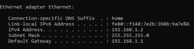

Bedankt voor je uitgebreide uitleg. Ik wou uw voorgestelde versie toepassen omdat dit leek wat ik moest hebben.
Tijdens de installatie moet er iets fout gelopen zijn, modem is niet meer zichtbaar in webbrowser, raar maar waar.
Ben al uren aan het zoeken hoe ik er terug in kan maar het lukt me niet meer. Ik heb dan beginnen zoeken hoe het wel zou kunnen in de helpfiles van AVM
Niets hielp, als ik kijk in de Bbox zie ik een IP staan bij de Fritzbox maar verbinding via de browser lukt niet.
Dan maar via config (zie foto) die gaf een ander IP adres dan de Bbox (???) maar ook geen resultaat, browser kan toestel niet vinden.
Tot slot geprobeerd met een programma van AVM die de software zou herstellen maar ook dit zonder resultaat. (https://ftp.avm.de/fritzbox/fritzbox-75 ... m/recover/)
Ik weet het even niet meer. Aan de FB is ook nergens een pinnetje om op die manier te resetten maar sofware matig lukt het niet meer.
Weet jij nog een oplossing voor dit probleem?

Bijwerking:
Ten einde raad nog wat uitgetest om te weten te komen wat het IP adres was van de FB. Om een of andere reden heeft het systeem deze IP gewijzigd en was niet te vinden.
Toch maar weer eens opgestart en geprobeerd verbinding te maken met de FB met de iPhone, en dit lukte. Hier kon ik dan wel het juiste IP adres zien staan. Dit was een compleet ander getal (192.168.188.2), raar toch dat dit via ipconfig een fout nummer was. Gelukkig had ik voordien een backup gemaakt en draait de FB nu zoals de eerste installatie LAN naar LAN. Ik ga jouw methode nog wel uittesten maar niet meer vandaag, pfff. ben blij dat dit opgelost is.

Ik ging ervan uit dat de Fritz!Box die je wilde aansluiten nog niet in gebruik was.Buscador schreef: Ik wou uw voorgestelde versie toepassen omdat dit leek wat ik moest hebben.
Blijkbaar had je hem al in "IP Client" mode in gebruik?
Bij het instellen van de Fritz!Box als router krijgt de FritzBox natuurlijk een eigen IP adres, en moet je de netwerkkaart van de PC resetten, zodat je PC ook een nieuw IP adres krijgt van de Fritz!Box (in plaats van de B-box).
Je moet volgende verbindingen maken:
- - de B-box3 (LAN) aansluiten op LAN1 van de Fritz!Box
- jouw PC aansluiten op LAN2, LAN3 of LAN4
De FritzBox kan je altijd bereiken op het emergency IP adres 169.254.1.1 (ook al heb je het "verprutst")Buscador schreef:Ben al uren aan het zoeken hoe ik er terug in kan maar het lukt me niet meer
Gewoon tijdelijk een vast IP geven aan je netwerkkaart (vb 169.254.1.2) en dan surfen naar http://169.254.1.1
