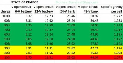

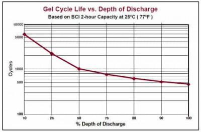

(semi) tractie accu's, er zit een groothandel in Gistel op ofwel de Torhoutse baan of de Oostende aan. Hij werkt ook met alternatieve betalingswijze.
Let wel tractie accu's elke ontlading/lading ongeacht hoeveel energie je gebruikt is een cyclus!
Enkel deep cycle accu's (lood-zuur) mogen meer dan 50% ontlaad worden en de levenscyclus is van alle lood accu's ergens iets rond de 350 keer.
Ik denk dat je beter uitkijkt naar li ion, LiFePO4, limo of LTO's maar verschiet niet van de prijzen.
En hou er rekening mee dat accu's gespecificeerd zijn in Ah, da's 0,1C belasting, ga je die amperage gaan gebruiken in 1u dan zit je op 1C en dan heb je véél minder energie ter beschikking indien je accu het niet begeeft. Bij loodaccu's trekken de platen scheef om uiteindelijk kortsluiting te maken.
Lithium accu's kunnen dit beter aan maar hou zeker de specificaties van de fabrikant in het achterhoofd.

bruma
- Berichten: 1878
- Bedankt: 97 keer
Een normale lood accu lag je nooit meer dan 50% ontladen, idealiter slechts 30%
Deep cycle mogen wel beneden de 50%, meestal krijg je een tabel of grafiek van de ontlaadcurve versus de levensduur in cycli

Het klopt wat u zegt dat de levensduur (in cycli) afhankelijk is van de "Depth of Discharge" (DOD).bruma schreef:En ja het kan 1600 ipv 400
400 bij 50%
En 1600 bij 30%
Maar dit is niet wat de webwinkel laat uitschijnen:
Ter info een voorbeeld: Niet onbelangrijk voor Tuneboy2005: kijk eens na tot hoe ver uw omvormer de batterij ontlaad.Levert 1600 cycli i.p.v. de reguliere 400 cycli (lange levensduur, ook bij intensief gebruik)
Mogelijks kan u het voltage instellen.

In onderstaande link is een foto die ik uit de handleiding van de omvormer kon vinden ivm ontlading van batterij. Is de 500W versie die ik heb.
https://ibb.co/t454VKP
