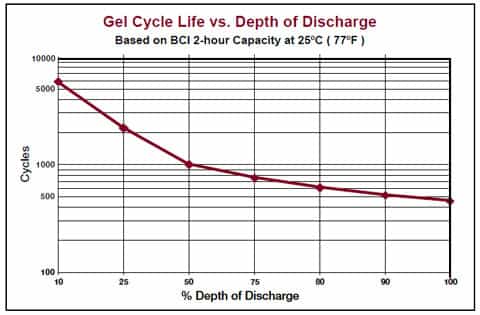

Een normale lood accu lag je nooit meer dan 50% ontladen, idealiter slechts 30%
Deep cycle mogen wel beneden de 50%, meestal krijg je een tabel of grafiek van de ontlaadcurve versus de levensduur in cycli
En ja het kan 1600 ipv 400
400 bij 50%
En 1600 bij 30%
Maar dan sleur je wel 70% accu mee om nooit te gebruiken. En die loods wegen nog al.
400 bij 50%
En 1600 bij 30%

Het klopt wat u zegt dat de levensduur (in cycli) afhankelijk is van de "Depth of Discharge" (DOD).bruma schreef:En ja het kan 1600 ipv 400
400 bij 50%
En 1600 bij 30%
Maar dit is niet wat de webwinkel laat uitschijnen:
Ter info een voorbeeld: Niet onbelangrijk voor Tuneboy2005: kijk eens na tot hoe ver uw omvormer de batterij ontlaad.Levert 1600 cycli i.p.v. de reguliere 400 cycli (lange levensduur, ook bij intensief gebruik)
Mogelijks kan u het voltage instellen.

Ordon schreef:Het klopt wat u zegt dat de levensduur (in cycli) afhankelijk is van de "Depth of Discharge" (DOD).bruma schreef:En ja het kan 1600 ipv 400
400 bij 50%
En 1600 bij 30%
Maar dit is niet wat de webwinkel laat uitschijnen:Ter info een voorbeeld:Levert 1600 cycli i.p.v. de reguliere 400 cycli (lange levensduur, ook bij intensief gebruik)
