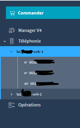

Ik heb maar 1 nummer geporteerd en 2x sip individuelle.

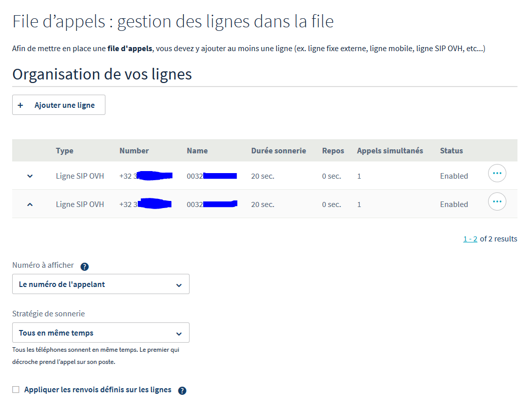

het is mij wel gelukt om 2 gesprekken te ontvangen door nummer door te schakelen naar meerdere sip lijnen.
Nu nog even zien over uitgaande als inkomende bezet is, daar denk ik ook een oplossing gevonden te hebben door eerst laten bellen naar 1 sip lijn en uitbellen van de andere sip lijn.

Dit was de eerste dat ik deed maar lukte niet, sip lijn schakelt niet door als het in gebruik is en geeft voicemail.Joe de Mannen schreef:Mijn eerste gedacht was om de eerste lijn te lzten doorschakelen naar de tweede als ze bezet is, maar ik weet niet of dat ingesteld kan worden bij ovh.
Het is mij inderdaad ook gelukt om in te stellen bij ovh manager bij inkomend gesprek de eerste sip lijn te gebruiken en dan uit te bellen met de tweede sip lijn mits instelling in de Fritz.

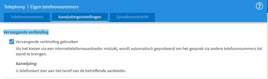

Wat gebeurt er als je uitbelt met de "bezette" lijn?nezriel schreef:Enige probleem blijft bij uitbellen, kan niet simulant (dan kiezen wij voor de prefix van de Fritz)
Krijg je dan een foutcode (zie Fritz!Box logs)?
In de Fritz!Box kan je instellen dat er een alternatieve lijn gebruikt indien het gesprek via de gekozen lijn mislukt.
Telephony > Eigen telefoonnummers > Aansluitinstelllingen > Vervangende verbinding
Zou dit geen oplossing kunnen zijn?
Log fritzbox: Internet telephony with 03..... @sip5.ovh.be via sip5.ovh.be failed. Cause: Too many simultaneous
Vervangende verbinding vind ik geen oplossing omdat ik niet kan kiezen welke, ik heb nog buitenlandse sip nummers voor ontvangen gesprekken.
