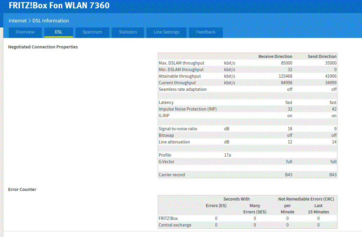

Ik zit nu met een 85/35 profiel.
Had vroeger altijd 100/20 (ook toen ik bij dommel zat).
175m van rop.
Heb edpnet al gecontacteerd en ze kunnen er weinig aan doen .
Dit is de mail die ik van hun gekregen heb.
(Beste,
Uw DSL profiel werd gedowngraded door het geautomatiseerde DLM proces.
Wij hebben geprobeerd om het profiel manueel omhoog te trekken, echter is dit niet geelult. Hoogstwaarschijnlijk is uw huidige profiel voorlopig het meest optimale is.
DLM is een automatisch proces dat op de lijnen van Proximus draait en ervoor zorgt dat uw snelheden boven het basisprofiel kunnen komen.
Er is helaas geen garantie dat de nieuwe verbeterde snelheid die eenmaal is toegekend door het DLM-proces op een VDSL2-lijn altijd zal blijven: als het lijnenspectrum zou veranderen, in het geval van bijvoorbeeld overspraak of interferenties die aangrenzende lijnen beïnvloeden, zou het DLM-proces kunnen beslissen om de lijn terug te brengen naar het oorspronkelijke lijnprofiel. DLM is een volledig geautomatiseerd proces waarop edpnet geen invloed heeft.
DLM downgradet de lijn meestal niet naar een profiel dat lager is dan het provisioning profiel (70Mbps/30Mbps), maar het kan soms een downstream en/of upstream-bitsnelheid iets verlagen om een goede transmissiekwaliteit en -stabiliteit te garanderen.
Tijdens het DLM proces kunnen er meerdere profielwijzigingen en verdere evaluaties plaats vinden om zo definitief de maximale snelheden toe te passen.
Opgelet: wij raden u aan om tijdens het DLM proces uw modem niet onnodig te herstarten of bekabeling uit te trekken. Dergelijke handelingen hebben een negatieve invloed op de evaluatie van uw lijn met een te laag profiel als mogelijk resultaat.)
Weinig aan te doen vrees ik of moet ik Proximus contacteren??

Wat zeggen deze cijfers?

Met zo'n lijnwaarden zal DLM jouw lijn normaal gezien nog verhogen naar 100/35. Gewoon nog even geduld hebben.

Eigenlijk is dat meer een snelheidsherschikking dan een verlaging.
Je oude snelheid 100/20 is toch maar een matige upload. Dan heb je nu toch een mooie waarde als upload van 35. Dat heeft toch ook zijn waarde.
... hmm. ...terwijl ik dit schrijf was ik mijn lijnwaarden in het oog aan het houden en ik zie ze wijzigen en zakken. Had eerst 30up, gisteren en vandaag 28up en nu 26up. En waar ik eerst op 159 meter zat zit ik nu op 175 meter. Mijn down blijft 100 Mbit/sec.

Ik merk dat als er haperingen zijn op netflix is en mijn zoon aan gamen is op zijne pc.
Kijk dan op fritzbox.
Max. DSLAM throughput kbit/s 85000 35000
Min. DSLAM throughput kbit/s 32 0
Attainable throughput kbit/s 131417 41775
Current throughput kbit/s 84998 34999
Latency fast fast
Impulse Noise Protection (INP) 32 42
G.INP on on
Signal-to-noise ratio dB 19 9
Bitswap on on
Line attenuation dB 12 14
Profile 17a
G.Vector full full
Carrier record B43 B43
Error Counter
Seconds With Not Remediable Errors (CRC)
Errors (ES) Many
Errors (SES) per
Minute Last
15 Minutes
FRITZ!Box 0 0 0 0
Central exchange 2 1 0 0
Sattv sinds 1985
