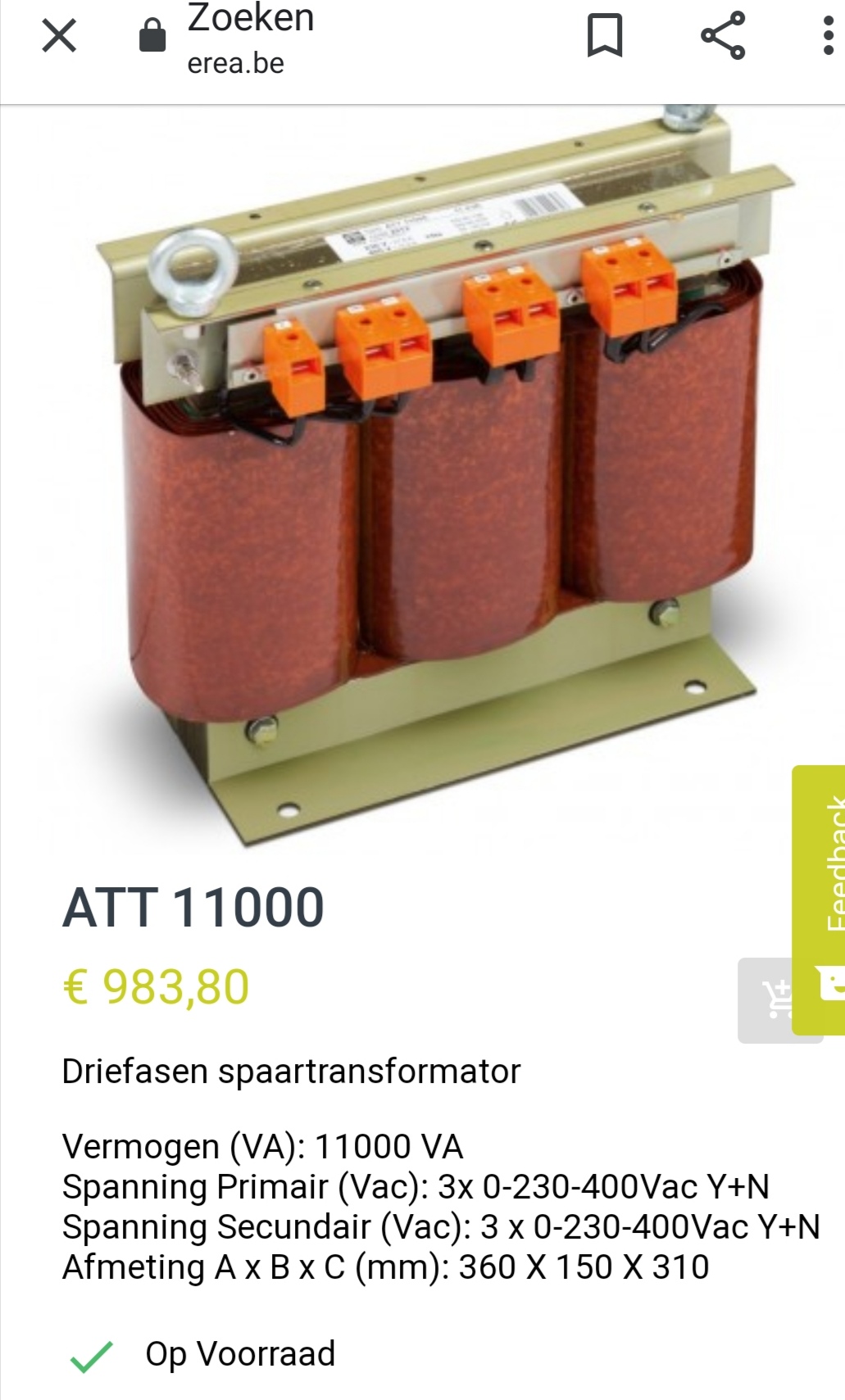

- Berichten: 1597
- Bedankt: 123 keer
Voor de Zoé heb je geen 400V+N nodig
Je hebt een 3fasige voeding nodig.
Is die 3x230V dan zet je er een autotransformator die de spanning omzet naar 3x400V+N.
(1000€)
Je dus 3 fasig nodig 3x230V ofwel 3x400V+N
Dus je zal je aansluiting best laten omzetten naar 3fasig
Aanvraag te dienen bij je netbeheerder.
Nota ook op monofasig zou je kunnen aansluiten maar dan heb je 50 ampère nodig... Voor de lader 11kW alleen al.
Of je kan laden op een gewoon stopcontact, misschien nog het simpelste.

3x230 netten zijn vervelend voor bepaalde toepassing.
Kans is quasi onbestaande dat er zowel een 3x230 als 3x400+N net aanwezig in jouw straat.
Enkel jouw netbeheerder Fluvius kan hier uitsluitsel over geven.
Ik ben het zelden al tegengekomen.
Bijgevolg is een scheidingstransformator mijn inziens de enige oplossing (of er mee leven dat er geen goedkope quickfix bestaat).
1000 euro zal het je minimaal kosten, hoogstwaarschijnlijk meer i.f.v. vermogen, beveiligingen en aanpassing bestaande installatie.
O.a. fabrikant Erea heeft in zijn assortiment scheidingtransformatoren speciaal voor EV die onder een lage inschakelstroom en stroomverliezen als karakteristieken hebben.
Voor monofase 3,7kVA bijvoorbeeld https://erea.be/nl/transformatoren/230ec3700-irc.htm

Voor een vermogen van 22kW zal je toch niet ver van die 3000 eur zitten hoor. Maar met een transfo kan je nog niet van monofase naar driefasen gaan, misschien daarmee dat ze over een "generator" (een monofase motor op 230V mechanisch gekoppeld aan een generator die dan 3x400V opwekt) spraken?
Een alternatief zou een frequency drive zijn; normaal wordt dat gebruikt om het toerental van elektromotoren te regelen, maar als je die op 50Hz instelt kan je die eigenlijk ook gebruiken om van 1*230 naar 3*400V te gaan. Kost ook wel snel 1000 eur als je over wat grotere vermogens spreekt natuurlijk.

klopt dat Zoe de enigste EV is die metingen doet op de aangeleverde spanning, waarbij de spanning tussen de PE en de pin die als nulgeleider bestempeld is beneden een bepaalde spanning moet liggen.
Als Fluvius bevestigt dat je geen 230V + nul kan krijgen maar dus bij 2x 130V moet blijven, is een (monofase) scheidingstransfo de enigste oplossing. Opletten dat het geen autotransfo is, daar kan je niks mee aanvangen. Langs secundaire kant hang je dan een kant aan de aarding: dit is dan je nulgeleider, en de andere is dan je L1.
Erea heeft zich gespecialiseerd in scheidingstransformatoren voor EV's, met lage inloopstroom. Ik zou eens op hun website kijken, en dan een van hun dealers contacteren voor prijs en levertermijn.
Aangezien je al een laadpaal hebt, is het hiervoor te laat, maar met een scheidingstransfo ertussen volstaat een verliesstroomschakelaar type A, wat een beetje de extra kost van de transfo zou compenseren.

Akkoord met uitleg van flupke19, behalve deze quote:
Dit gaat uiteraard wel werken, maar veiliger is om een extra aardingspen te voorzien. Bovenstaande quote wordt dan:flupke19 schreef:... Langs secundaire kant hang je dan een kant aan de aarding: dit is dan je nulgeleider ...
Indien er dan iets misgaat, loop je nooit het risico om spanning op je aarding van je huis te krijgen. Just my 2 cents... Langs secundaire kant hang je dan een kant aan die extra aardingspen: dit is dan je nulgeleider ...

Als de aarding los raakt heb je met zo'n scheidingstransfo toch terug gewoon een zwevend net? Zolang je de andere kant van de transfo niet aanraakt is er dus geen gevaar.jaker schreef:Indien er dan iets misgaat, loop je nooit het risico om spanning op je aarding van je huis te krijgen. Just my 2 cents
- honda4life
- Berichten: 6153
- Locatie: 127.0.0.1
- Bedankt: 391 keer
Ook niet helemaal waar als je aardingen zo goed als gekoppeld zijn door de grondweerstand.jaker schreef:Akkoord met uitleg van flupke19, behalve deze quote:Dit gaat uiteraard wel werken, maar veiliger is om een extra aardingspen te voorzien. Bovenstaande quote wordt dan:flupke19 schreef:... Langs secundaire kant hang je dan een kant aan de aarding: dit is dan je nulgeleider ...Indien er dan iets misgaat, loop je nooit het risico om spanning op je aarding van je huis te krijgen. Just my 2 cents... Langs secundaire kant hang je dan een kant aan die extra aardingspen: dit is dan je nulgeleider ...
2 vlakken op eenzelfde potentiaal is nog steeds veiliger dan wel een spanningsverschil te hebben.
Contacteer gewoon EREA, je hebt toch weinig alternatieven en dan weet je een bruto prijs.
(maar voor dat geld ga ik vast een jaar benzine kunnen tanken hoor)
Vraag even na hoe je dit best moet aansluiten qua beveiliging en aarding, zij hebben hier vast wel een oplossing voor want anders zou hun product ook niet verkoopbaar zijn.
