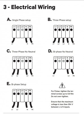

Ik ben 1 van de "gelukkigen" in dit land die hier 2x230V als stroomvoorziening heeft.
Voor een bepaald apparaat moet ik echter 400V+N hebben (een "echte" nul dus).
Ik heb 2 opties:
- Elektriciteit laten aanpassen door Fluvius.
Zal mij heel veel kosten, want de huidige kast (die nog maar technisch goedgekeurd is) voldoet niet meer voor hun => nieuwe kast, nieuwe meter, nieuwe aansluiting, nieuwe keuring, ...
- Scheidingstransformator
Dat laatste is een piste die ik aan het bekijken ben, maar de vraag is: enig idee waar ik die kan vinden?
Als ik er zoek, vind ik ofwel transfo's voor laagspanning (lees als: genre 12V), of voor industriële toepassingen.
Of zijn dit type transfo's echt enkel maar op industriële schaal te vinden, en zal ik het niet vinden onder de 1000 euro?

@Fvhbrugge: Zoë laadt ook monofasig op, en dit dan op 3,6kW of 7.2kW (in mijn geval zal het 3,6kW zijn, de laadsnelheid van mijn laadpaal).
Op 3x 230V zal een Zoë ook niet laden, aldus elke Zoë-bezitter die al in contact gekomen is met zo'n net.
Ik heb een speciale stopcontact-lader. Ook hier is het al bevestigd dat deze niet zal werken zolang je niet met een "echte nul" werkt, in plaats van 2 fasen (die 230V opleveren).
@ITnetadmin:
In België heb je 2 soorten netten: de 'nieuwe' 3x 400V + N (dan heb je 400V tussen de fasen, en 230V tussen een fase en de nul), alsook de 'oude' 3x 230V (dan heb je 110V tussen de fase en de nul, deze laatste is in België op zo'n net niet meegeleverd, en 230V tussen de fasen).
Ikzelf zit dus met 2 fasen van de laatste, waardoor ik dus alles monofasig kan aansluiten, ik heb 2 aansluitkabels van de netbeheerder.
Dus wellicht is hierdoor hier in dit topic verwarring ontstaan, doordat er veel mensen niet weten dat er in België nog oudere netten bestaan.
@ITnetadmin:

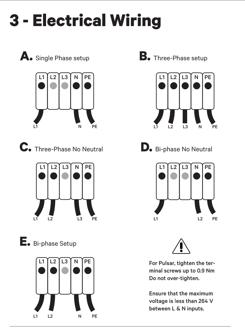

Wallbox kan je op 5 verschillende netsystemen aansluiten mits juiste typenummer te bestellen.
Vraag het eens op de website van Wallbox.

Als doorsnee persoon niet nee.
Aanschafkost, installatiekost, keuringskost...
Dat tweede valt al weg bij mij, ik ben officieel gezien bevoegd om te werken aan elektrische installaties, maar toch...
Maar aangezien ik tot op heden zelfs niet weet of ik hier het correcte net in de straat heb, is zo'n transfo de enige piste die sowieso een oplossing kan bieden; idealiter is natuurlijk omschakelen naar het juiste net (waarbij ik dan meteen driefasig zou laten aansluiten, als ik toch moet betalen voor graafwerken, nieuwe kabel, nieuwe meterkast enzovoort, kan het van de eerste maal maar voldoende zijn van vermogen ook), maar dus: afwachten tot dit antwoord door de molen van Fluvius geraakt.
@NuKeM: vergeten te reageren, excuses.
Voor zover ik ondertussen weet, is de Zoë de enige reeks van wagens die effectief kijkt of de stroomvoorziening wel "proper" is.
Bij het minste wilt die niet opladen.
Had ik natuurlijk eerder moeten weten, maar aangezien ik hier al een laadpaal en EV heb, had ik daar niet bij stilgestaan...
Iedereen is daartoe bevoegdblaatpraat schreef:ik ben officieel gezien bevoegd om te werken aan elektrische installaties
maar zelfs vele die elektrotechnisch geschoold zijn gaan scheidingstransformatoren nooit in de praktijk hebben gebracht.

klopt dat Zoe de enigste EV is die metingen doet op de aangeleverde spanning, waarbij de spanning tussen de PE en de pin die als nulgeleider bestempeld is beneden een bepaalde spanning moet liggen.
Als Fluvius bevestigt dat je geen 230V + nul kan krijgen maar dus bij 2x 130V moet blijven, is een (monofase) scheidingstransfo de enigste oplossing. Opletten dat het geen autotransfo is, daar kan je niks mee aanvangen. Langs secundaire kant hang je dan een kant aan de aarding: dit is dan je nulgeleider, en de andere is dan je L1.
Erea heeft zich gespecialiseerd in scheidingstransformatoren voor EV's, met lage inloopstroom. Ik zou eens op hun website kijken, en dan een van hun dealers contacteren voor prijs en levertermijn.
Aangezien je al een laadpaal hebt, is het hiervoor te laat, maar met een scheidingstransfo ertussen volstaat een verliesstroomschakelaar type A, wat een beetje de extra kost van de transfo zou compenseren.
