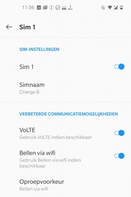

beste mensen,
Iedereen bedankt voor jullie hulp alvast.
ik heb alvast de laatste versie van Oneplus toolkit geïnstalleerd en nu staat vowifi en volte in het menu.
hopelijk werkt het nu.

HONcircle
Berichten: 76
Lid geworden op: 27 maa 2019, 20:26
Bedankt: 4 keer
dimitri26 schreef:beste mensen,
Het feit dat je die twee knopjes in het menu ziet en aanvinkt betekent niks.
VoLTE en VoWifi werken enkel als je de juiste profielen hebt aangepast.

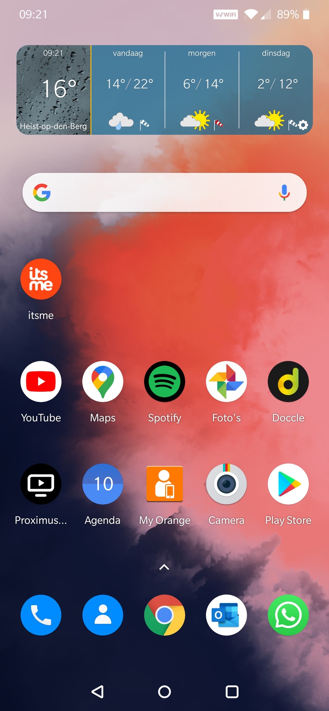

Bij mijn OP 8 pro geprobeerd.
Kan nu kiezen :-D
Helaas krijg ik onderstaande icoontjes niet :-( Eens gevraagd aan Orange om te activeren. Denk daar prepaid, njet.
Tja, bel via VOIP (en 4G/Wifi), dus eigenlijk een voorloper van hun systeem :wink: En voor mij stuk goedkoper.

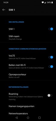

https://kcore.org/2020/06/29/oneplus-8- ... te-vowifi/
Na laatste update naar Android 11 werkte Volte/VoWifi nog, dit weekend terug een update..Nadien werkte het ook nog. Nu plots vandaag, geen voLTE en voWIFI meer (Orange).
ik kan niet meer in developer options raken met *#801#. Iemand zelfde ervaringen?
