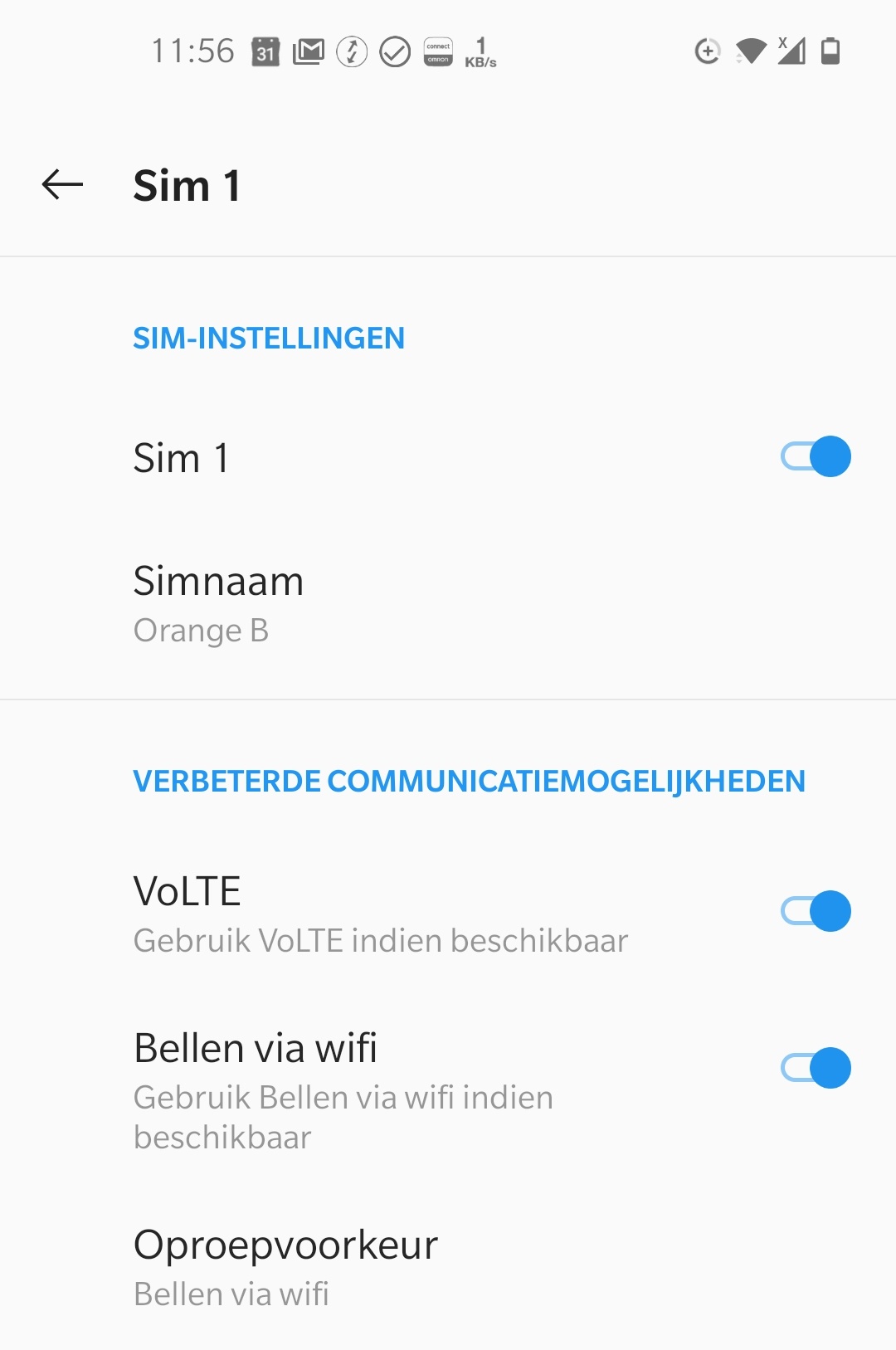

beste mensen,
Iedereen bedankt voor jullie hulp alvast.
ik heb alvast de laatste versie van Oneplus toolkit geïnstalleerd en nu staat vowifi en volte in het menu.
hopelijk werkt het nu.

dimitri26 schreef:beste mensen,
Het feit dat je die twee knopjes in het menu ziet en aanvinkt betekent niks.
VoLTE en VoWifi werken enkel als je de juiste profielen hebt aangepast.
