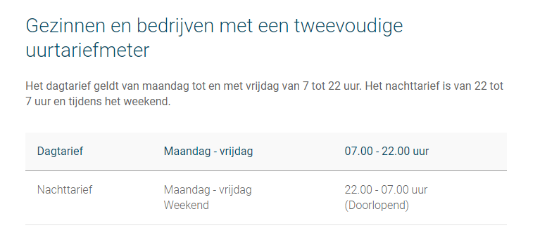

Op zaterdag en zondag (én feestdagen) wordt het verbruik en injectie volledig meegerekend bij je nachttellers. Je nachtverbruik zal je dus niet volledig moeten betalen, gezien de energie die je door de zonnepanelen opwekt tijdens het weekend bij nacht gerekend wordt.

Volgens mij niet: enkel zaterdag en zondag.jorisx schreef:én feestdagen
https://www.fluvius.be/nl/thema/aanslui ... achttarief

Je hebt gelijk, ik twijfelde nog, waardoor ik snel even had gegoogeld op: https://www.google.com/search?q=fluvius ... feestdagenheist_175 schreef:Volgens mij niet: enkel zaterdag en zondag.jorisx schreef:én feestdagen
En eerste resultaat bevestigde mijn vermoeden, dus niet verder meer gekeken...
