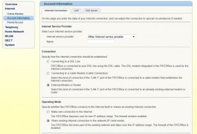

Ja, natuurlijk. Je moet eerst de Fritzbox zijn IP-adres van de Flybox laten krijgen of vast instellen en het modem-deel uitschakelen. Dit doe je bij: Internet > Account information.
