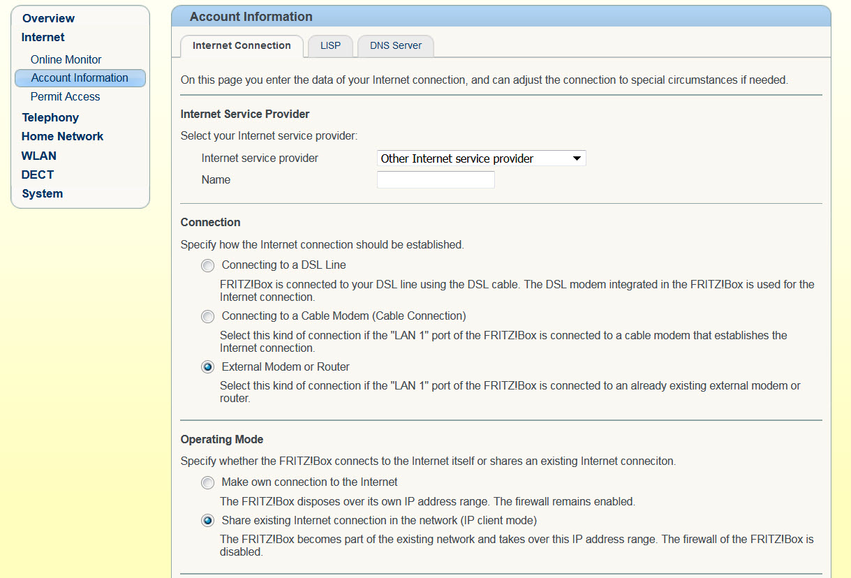

Ik heb een Flybox van Orange voor mijn ouders gekocht.
Het internet op de Flybox werkt, nu wil ik een oude fritzbox aansluiten om zie via een betamax-kloon ( www.discountvoip.co.uk ) te laten bellen.
Ik heb al van alles geprobeerd , echter zonder succes.
Weet iemand of het mogelijk is in deze setting?
Ik heb mijn eigen werkende fritzbox met een account van 3starsnet er ook op aangesloten en dit werkt ook niet.
Ik heb poort 5060 geforward naar de fritzbox, SIP ALG-status uit en afgeschakeld.
Ik ben ten einde raad. Iemand?

Waar loopt het mis ? Kan je registreren bij de voip server ? Graag meer details.
Je moet meestal niets forwarden om uitgaand te bellen.

Hier flybox, daarachter een fritzbox 6890 en VoIP bij OVH. Werkt perfect zonder aanpassingen of speciale instellingen

Is die eigen fritzbox met 3 stars ook werkend achter een router of gebruik je die ook als router?
Fritzbox als ATA gebruiken achter een andere router (zoals flybox) dan moet je volgens mij alle routerfuncties (en modem als dat aanwezig is)uitschakelen en ervoor zorgen dat de fritzbox een ip krijgt van het netwerk van de flybox.
Je zou ook omgekeerd kunnen testen en de fritzbox met OVH op uw bestaand netwerk testen (dus niet achter de flybox).

Ja, natuurlijk. Je moet eerst de Fritzbox zijn IP-adres van de Flybox laten krijgen of vast instellen en het modem-deel uitschakelen. Dit doe je bij: Internet > Account information.
