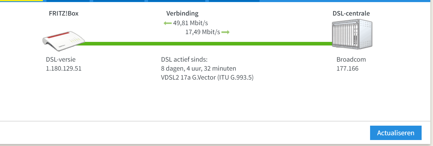

hoi
zoals in mijn vorige post problemen met snelheid nog steeds niet opgelost.

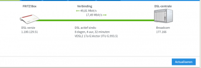

We zitten nu op een 40 down en 17,5 upload wat volgens edp het maximum is.

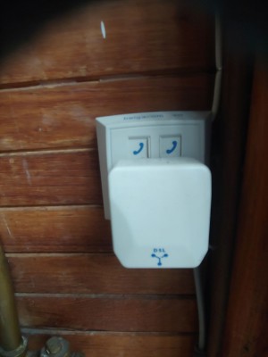

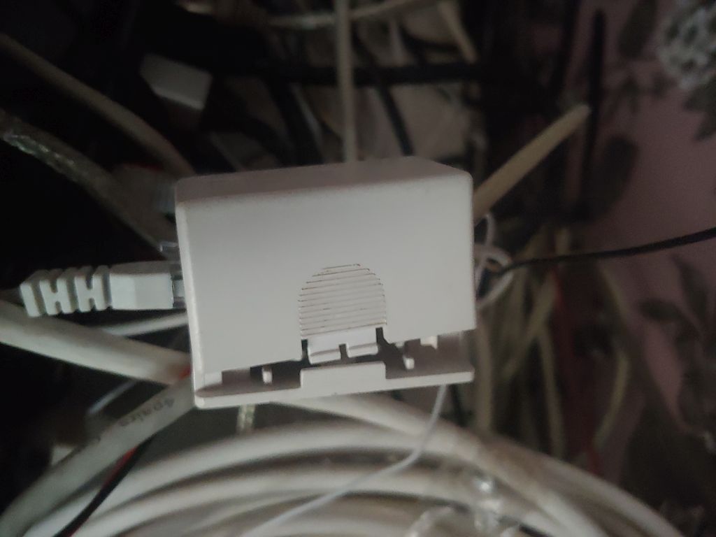

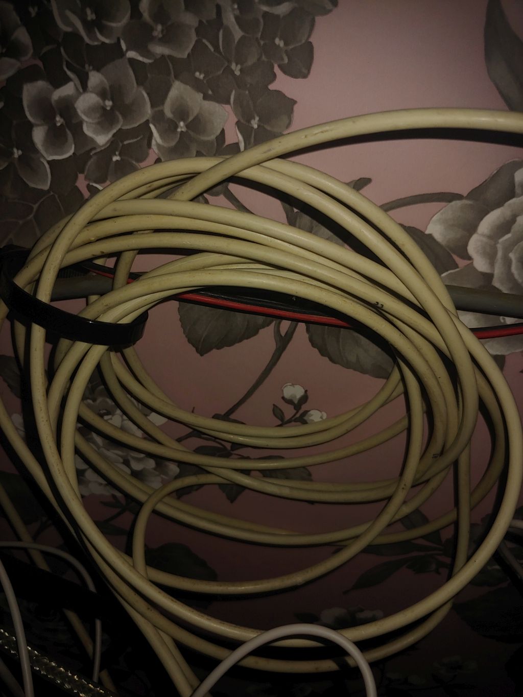

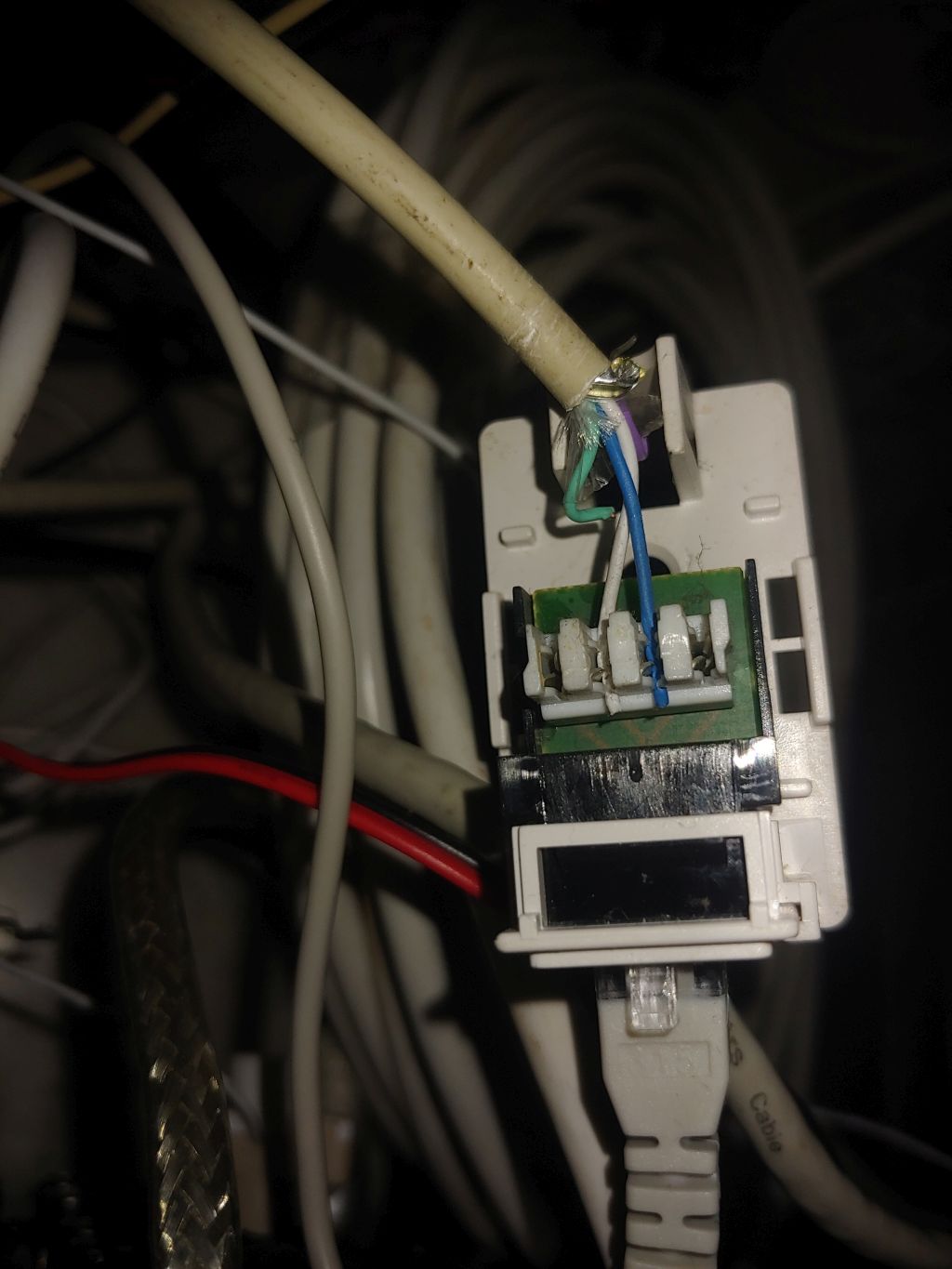

Na de kabel wat te inspecteren zit er daar een vreemd blokje op wat de kabel verlengd terwijl dit niet nodig is zou ik hiermee wat snelheid kunnen winnen als we dit eruit halen ? achter dit blokje hangt ongeveer 4 a 5 meter kabel terwijl de fritzbox al rechtstreeks zou kunnen aangesloten worden.
foto's van het blokje en lijn waarden hieronder **EDIT** Voor het blokje is de kabel ook heel veel dubbel gerold ook een foto van

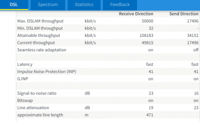

Max. DSLAM throughput kbit/s 50000 17496
Min. DSLAM throughput kbit/s 32 -
Attainable throughput kbit/s 106823 33181
Current throughput kbit/s 49815 17496
Seamless rate adaptation on off
Latency fast fast
Impulse Noise Protection (INP) 41 41
G.INP on on
Signal-to-noise ratio dB 23 16
Bitswap on off
Line attenuation dB 19 23
approximate line length m 480
Profile 17a
G.Vector full full
Carrier record A43 A43

Kan je de Fritzbox niet even aansluiten op het NTP doosje? Om dan te zien of er veel verschil is op de lijnwaarden (attenuation, etc.)
Berichten: 6416
Bedankt: 651 keer
zo raar lijkt dat blokje me niet: is een overgang die waarschijnlijk van de ntp naar de fritz gaat (omdat je fritzbox een rj45 aansluiting heeft, en geen rj11)
als ik de SnR waardes en je max attainables zie vind ik het ook eerder vreemd dat je niet hoger zou syncen, zou volgens mij perfect moeten kunnen.

indien je de te lange kabel kan inkorten (en terug proper kan afmonteren op dat blokje) zou ik dat eventueel doen, maar het lijkt me niet iets dat je snelheid zal veranderen.

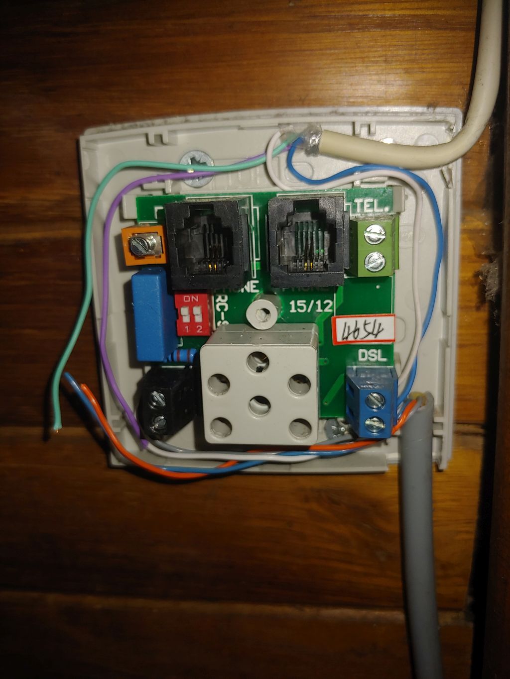

dat gaat jammer niet lukken vanuit de ntp kom een niet afkoppelbare kabel er staat belgacom v11 op en daar steekt een stekkerdoosje in maar hier zit geen kabel in de kabel loopt door het onderste doosje
Berichten: 19022
Bedankt: 3908 keer
Recent bedankt: 13 keer

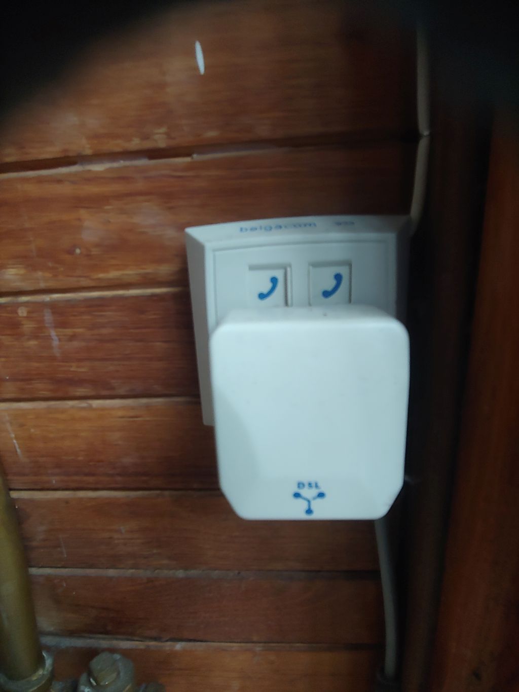

niels186 schreef:dat gaat jammer niet lukken vanuit de ntp kom een niet afkoppelbare kabel er staat belgacom v11 op en daar steekt een stekkerdoosje in maar hier zit geen kabel in de kabel loopt door het onderste doosje
Ik neem aan dat de vaste kabel die naar jouw modem loopt, verbonden is met de blauwe klemmen in de NTP.
  • het onderste "doosje" heet de NTP 2007
  • het bovenste "doosje" is de TF 2007 (DSL splitter of filter genoemd)
de werking is als volgt:
- als de TF 2007 ingeplugd is:
  • dan krijg je het DSL signaal op de splitter (symbool DSL) en op de blauwe klemmen.
  • en het telefoonsignaal op de (2) telefoonuitgangen en op de groene klemmen.
- als de TF 2007 niet ingeplugd is:
  • dan krijg je het (ongefilterde) DSL signaal op de (2) telefoonuitgangen en op de groene klemmen.
DIBO schreef:Kan je de Fritzbox niet even aansluiten op het NTP doosje.
Wat je dus moet doen voor deze test is:
  • de splitter verwijderen.
  • de modem aansluiten op één van de telefoon aansluitingen op de NTP.

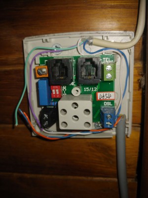

We hebben de spitter eraf gehaald kabel ingestoken bij de telefoonaansluitingen 15 minuten gewacht ook de andere poort geprobeerd maar verkregen geen verbinding.
Dit deed de fritzbox ; not connected -> training vdsl2-> interupted -> not connected ->training vdsl2 -> enzovoort
Ook efe de NTP opengeschroefd wij kennen hier niet veel van maar wel veel niet aangesloten kabels+
technieker
ISP Staff
ISP Staff
Berichten: 335
Bedankt: 77 keer
Test eens met uw Fritzbox direct op de ntp zonder splitter.
Grijs/wit is de invoerkabel.
Blauw/ wit is de binnenbekabeling. Deze moet je eraf halen. ( uit de blauwe klem vijzen)
Steek nu je kabel van de modem in 1 van de 2 RJ11 poorten.

Uw lijn is niet in orde. Ik meet een fout op de B-draad /grond. 89 (Ohm). Dit moet minstens 750 kOhm zijn.
Eigenlijk heeft uw modem nu bijna syncro op 1 draad.
Best even iemand laten komen om dit na te zien.
