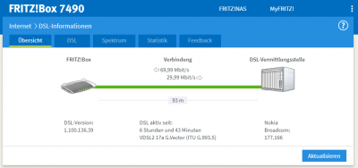

Ik heb gemerkt dat ik met de duitse fritzbox - met duitse Fritz!OS: 07.12 - ook een de internet verbinding kan opbouwen als modem - dus zonder gebruik te maken van de BBOX V3.
De DSL versie is 136.100.136.39 - zie screenshot.

Een VDSL2 verbinding bestaat uit 2 delen: (1) de VDSL2 synchronisatie en (2) de PPPoE verbinidingguidodejongh1 schreef:Ik heb gemerkt dat ik met de duitse fritzbox - met duitse Fritz!OS: 07.12 - ook een de internet verbinding kan opbouwen als modem - dus zonder gebruik te maken van de BBOX V3.
De screenshot laat alleen zien dat je een goede sync hebt!
VDSL2 synchronistaie
- De Duitse FritzBox met OS 07.12 heeft toevallig dezelfde VDSL2 driver als de internationale 7490 met OS 07.12
Op die manier zal de Duitse FritzBox wel werken, maar dat beide altijd dezelfde driver hebben is niet gegarandeerd!
- Voor de PPPoE sessie moet je manueel de VLAN op 10 zetten. Origineel werken Duitse Fritz!Boxen op VLAN 7, maar sedert enkele jaren heb je de mogelijkheid om via de web interfcae de VLAN aan te passen:
Internet > Zugangsdaten > Internetzugang > Verbindungseinstellungen ändern > VLAN für den Internetzugang verwenden > VLAN ID = 10
vertaald: Internet > Toegangsgegevens > Internettoegang > Verbindingsinstellingen wijzigen > VLAN voor de Internettoegang gebruiken
Bij een internationale Fritz!Box, ingesteld op België wordt de VLAN ID automatisch ingevuld.
Antwoord is "Jein" (Duits voor "Ja en Neen"guidodejongh1 schreef:is het mogelijk ook de Belgcaom TV decoder V4 rechtreeks op de Fritzbox aan te sluiten, zodat de BBOX V3 kan worden geëlimineerd? Zo ja, wat zijn de parameters die ik in de Fritzbox 7490 moet ingeven?
- Neen: een Proximus TV decoder heeft VLAN30 nodig om te werken. Via de webinterface kan dat niet ingesteld worden op een Duitse FritzBox.
Bij een internationale Fritz!Box, ingesteld op provider "Proximus" wordt de VLAN ID 30 automatisch ingesteld (bridge). - Ja: indien je manueel in het configuratiebestand de nodige aanpassingen doet, om een bridge te maken (vb LAN3 en LAN4 bridgen naar VLAN30, of een dynamische bridge).
Volgens mij geen enkele voordeel (behalve stroomverbruik), gezien de bovengenoemde hinderpalen.guidodejongh1 schreef:Wat is is het voordeel om de BBOX V3 tussen uit te halen (behalve stroomverbruik)? Ik merk dat er geen snelheidsverschil is.
