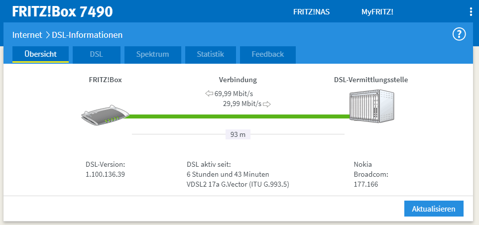

Ik heb gemerkt dat ik met de duitse fritzbox - met duitse Fritz!OS: 07.12 - ook een de internet verbinding kan opbouwen als modem - dus zonder gebruik te maken van de BBOX V3.
De DSL versie is 136.100.136.39 - zie screenshot.

Een VDSL2 verbinding bestaat uit 2 delen: (1) de VDSL2 synchronisatie en (2) de PPPoE verbinidingguidodejongh1 schreef:Ik heb gemerkt dat ik met de duitse fritzbox - met duitse Fritz!OS: 07.12 - ook een de internet verbinding kan opbouwen als modem - dus zonder gebruik te maken van de BBOX V3.
De screenshot laat alleen zien dat je een goede sync hebt!
VDSL2 synchronistaie
- De Duitse FritzBox met OS 07.12 heeft toevallig dezelfde VDSL2 driver als de internationale 7490 met OS 07.12
Op die manier zal de Duitse FritzBox wel werken, maar dat beide altijd dezelfde driver hebben is niet gegarandeerd!
- Voor de PPPoE sessie moet je manueel de VLAN op 10 zetten. Origineel werken Duitse Fritz!Boxen op VLAN 7, maar sedert enkele jaren heb je de mogelijkheid om via de web interfcae de VLAN aan te passen:
Internet > Zugangsdaten > Internetzugang > Verbindungseinstellungen ändern > VLAN für den Internetzugang verwenden > VLAN ID = 10
vertaald: Internet > Toegangsgegevens > Internettoegang > Verbindingsinstellingen wijzigen > VLAN voor de Internettoegang gebruiken
Bij een internationale Fritz!Box, ingesteld op België wordt de VLAN ID automatisch ingevuld.
