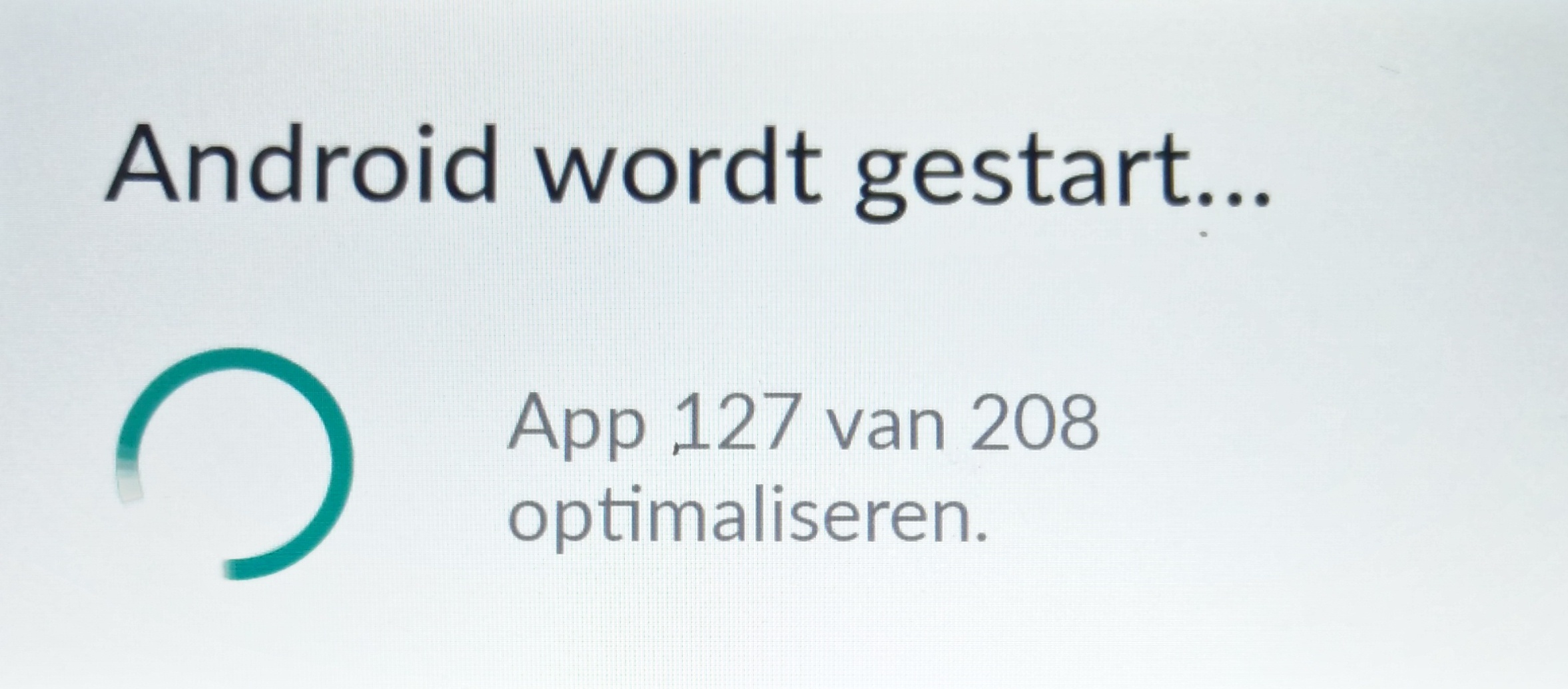

Ik heb volgend probleem:
Toestel: One Plus One
OS: CynagenMod
Telefoon start op, ik zie het normale Cyanogen opstart scherm
Kort daarna krijg ik de boodschap:
  • Android wordt gestart
    App xxx van 208 optimaliseren
De teller gaat traag vooruit, de GSM wordt héél heet, groot batterijverbruik ...
Na een tijdje begint alles opnieuw :-( .
Geen idee wat ik nu het best kan doen?

Zit er data/apps/foto's/... op die je wilt bewaren?
Zo niet; factory reset. Of is de bedoeling van dit topic een oplossing te vinden om dat te vermijden? :P

Het antwoord is waarschijnlijk zoals je gedacht had :oops: :
  • - indien mogelijk, zou ik graag mijn foto's en WhatsApp gesprekken recupereren ...
    - maar la het niet anders kan: factory reset :-(
Eigenlijk neem ik zelf niet zoveel foto's, en als ik er neem is het meestal om die per WhatsApp te versturen.
En de foto's die ik per WhatsApp krijg (van de kinderen/kleinkinderen) staan meestal nog bij de verzender, dus niet uniek ...
Tips welkom ...

Opstarten met power volume knop
En daar voor cache clean kiezen?
Soms helpt dat, maar niet altijd

Bij opstarten met power + volume krijg ik volgende opties:
Cyanogen Recovery
1. Reboot system now
2. Apply update
     a. Apply update
     b. Apply from ADB
     c. Choose emulated
3. Factory reset
     a. Full factory reset
     b. Wipe cach partition
4. Advanced
    a. Reboot recovery
    b. Reboot to bootloader
    c. View recovery logs
    d. Power off
bambipower schreef:En daar voor cache clean kiezen?
Bedoel je optie 3b hierboven?

Klopt phillipe, 3b voor cache te clearen
