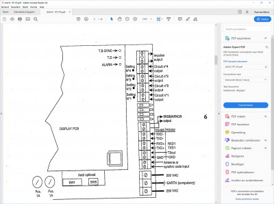

De DCF77 antenna is toegekomen.
ik heb er 3 draden aan gesoldeerd :
1,5 +
1,5 -
en de TIME DATA wire
Die heb ik dan naar mijn Gorgy Timing connector gedaan. Dat is maar 1 draad !!
Maar is mijn bedrading goed denken jullie?
In bijlage vind je de technische fische van de DCF77 ONtvanger
Met dank,
Stefaan
1,5 +
1,5 -
Met dank,
Stefaan
- Bijlagen
- 3942_1.pdf
- (234.56 KiB) 41 keer gedownload
- Berichten: 7427
- Bedankt: 719 keer
steek eens een AA batterijke tussen die plus en die min...
Ubremoved_3817
- Berichten: 370
- Bedankt: 12 keer
eum maar dat zit er tussen he....
een AA van 1,5 volt
een AA van 1,5 volt
Ubremoved_3817
- Berichten: 370
- Bedankt: 12 keer
ik heb ook de + en de - gemeten op het kleine printplaatje en het is goed aangesloten.
De P1 heb ik ondertussen ook op de - (1,5 volt -) gezet.
- lacer
- Berichten: 3528
- Locatie: 09
- Bedankt: 212 keer
Misschien er enkel de ferrite antenne gebruiken (2 draden).
Zo te zien heb je een complete ontvanger gekocht.
• Tuned ferrite antenna
• AM receiver IC board
