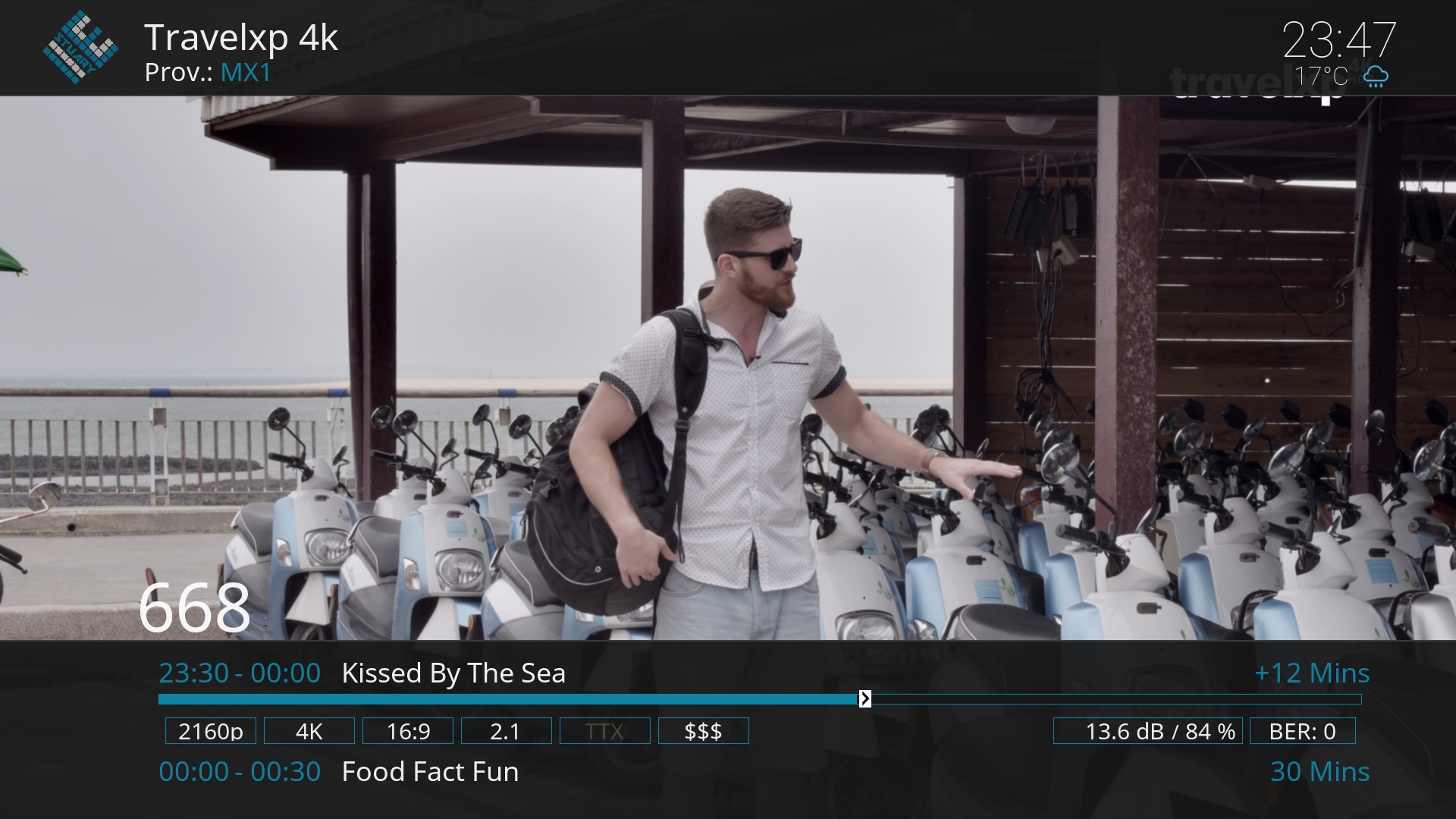

satelliet:
Robert Ford
Berichten: 1517
Bedankt: 101 keer
Idd, same issue here. Hoewel het logo van Play Sports wel het normale 'groen' betreft.

Dat probleem met fletse beelden heb ik zowel op mijn VU+ Duo 4K als op een 4K TV, waar ik rechtstreeks de beelden bekeek.
Misschien zijn ze nog aan het testen, want 4K heeft een uitgebreid kleurenbereik tov. HD.

boulder schreef: Misschien zijn ze nog aan het testen, want 4K heeft een uitgebreid kleurenbereik tov. HD.
Vandaag weer een gepruts met de kleurenweergave. Logo van Play Sports is ineens felgroen.

Hmm, het is zwart beeld en geluid, maar door mijn ontvanger kan ik wel zien dat er nog gegevens doorgestuurd worden.
De bitrate staat op 25 Mbps, zoals voorheen.
Dus we kunnen ervan uitgaan dat er beeld en geluid opzitten, maar dat het nu wel versleuteld is.

Het beeld is nu inderdaad zwart, dzju, net te laat om te testen te zien :-) Ik zag wel het HDR icoon oplichten dus volgens mij zenden ze gewoon zwart beeld uit. Misschien later in de loop van de dag weer beeld.
Wel grappig wat voor andere dingen je tegenkomt als je een blind scan doet (wat overigens goed werkt op mijn LG), o.a. pancartes over verplaatste zenders en info over radiostations en dergelijke.

En we hebben beeld sinds zonet, Play Sports staat rechts boven als logo, met UHD/HDR er onder.
boulder
Berichten: 6277
Bedankt: 284 keer
Dat is het filmpje dat ik eerst zag, hoewel het logo veranderd is.
Opnieuw, bij nemen van screenshots krijg ik fletse kleuren, terwijl het er op de TV een stuk beter uitziet.
Het eerste screenshot is 1920x1080, want mijn TV zelf kan geen 4K weergeven.
Het tweede screenshot is wel full 3840x2160, dit heb ik genomen door 2 minuutjes op te nemen, de file op PC over te zetten, af te spelen in MPC-HC (Media Player Classic Home Theater), en dan te pauzeren, en File, Save Image te doen (97% kwaliteit, want met 100% was hij te groot om hier te plaatsen.
Ook hier flets beeld, dit heeft waarschijnlijk met die deep colour van Ultra HD te maken.´
De opname is van de vorige keer, want bij het afspelen van de huidige had ik wat problemen dat het pauzeren niet werkte.
