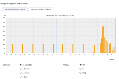

In een vakantieverblijf hebben we een elektrische boiler (ik denk 150L).
Ik stel vast dat deze om de 2 uur ongeveer eventjes (5 min) aangaat om het water op temperatuur te houden.
Dit verbruikt zo ongeveer 100 Wh om de 2 uur, dus rond de 1 Kwh per dag.
Zijn dit normale warmteverliezen voor een elektrische boiler?
Of kan ik beter een nieuwe boiler installeren die (veel) beter geïsoleerd is?
De temperatuur in de ruimte waar de boiler hangt is >20°, en kan in de zomer oplopen tot 27-30°
Alleen 's nachts laten opwarmen is geen optie: een appartement met 6 bewoners heeft meer dan één "lading" warm water nodig, en de meeste gasten willen 's avonds ook nog een doucheke pakken :wink: .
In de periodes dat er geen gasten zijn, zet ik de boiler wel af.
Eén keer de volledige inhoud terug opwarmen verbruikt minder energie dan 3 dagen op temperatuur houden!

Ja dit zijn normale waarden voor een huis tuin en keuken (douche) boiler.
Je kan er extra isolatie rond doen en/of een internet gestuurde contactor zetten zodat je dit een beetje in de hand kan houden (bv sonoff)
Zelf heb ik 2 boilers in serie geplaatst met een kleine op hoge temperatuur (dicht bij de kraan) en een grote op lagere temp (dichts bij teller) zo zijn de verliezen wat minder.

Neen, dit is gewoon de thermostaat die af en toe eens aanspringt om het water op temperatuur te houden.
bruma schreef:Ja dit zijn normale waarden voor een huis tuin en keuken (douche) boiler.
Ik kan inderdaad de boiler op afstand aan/uit schakelen. De dagen dat de woning leeg staat, gaat de boiler uit.
bruma schreef:De professionele reeks die goed geïsoleerd zijn, je mag al blij zijn dat je een 80l kan vinden beneden de 800€
Gezien de warmteverliezen dus "beperkt" zijn tot ca 1 kWh per dag (in de zomer minder gezien hogere omgevingstemperatuur), kost mij dat ca 30€ per jaar (100 dagen bewoond).
Extra isolatie, of aanschaf van een "professioneel" model met minder verlies, loont dus niet :wink: .
