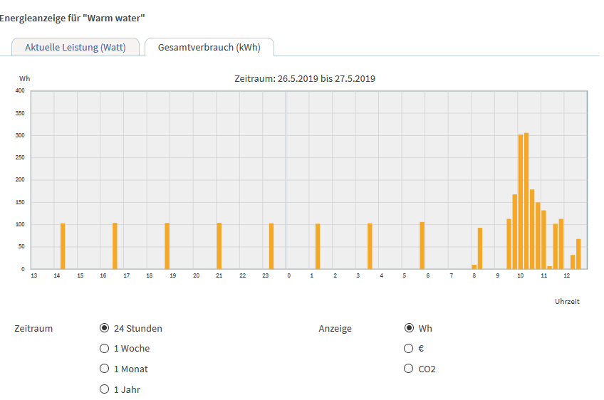

In een vakantieverblijf hebben we een elektrische boiler (ik denk 150L).
Ik stel vast dat deze om de 2 uur ongeveer eventjes (5 min) aangaat om het water op temperatuur te houden.
Dit verbruikt zo ongeveer 100 Wh om de 2 uur, dus rond de 1 Kwh per dag.
Zijn dit normale warmteverliezen voor een elektrische boiler?
Of kan ik beter een nieuwe boiler installeren die (veel) beter geïsoleerd is?
De temperatuur in de ruimte waar de boiler hangt is >20°, en kan in de zomer oplopen tot 27-30°
Alleen 's nachts laten opwarmen is geen optie: een appartement met 6 bewoners heeft meer dan één "lading" warm water nodig, en de meeste gasten willen 's avonds ook nog een doucheke pakken :wink: .
In de periodes dat er geen gasten zijn, zet ik de boiler wel af.
Eén keer de volledige inhoud terug opwarmen verbruikt minder energie dan 3 dagen op temperatuur houden!

Dat deze om de twee uur opspringt dat is met een rede
Dit is tegen de legionella bacterie. Onze boiler doe dat ook .
Sommige doen dit om de vier uur andere om de twee uur

Dat lijkt me sterk.
Wij hebben een warmtepomp. Onze boiler wordt opgewarmd tot ongeveer 50 graden.
Slechts 1 keer in de 3 weken wordt die met de ingebouwde weerstand opgewarmd tot +70 graden (weet niet precies hoeveel).
Dat dit elke 2 uur nodig zou zijn? Merkwaardig.
Ik denk eerder dat je idd aan warmteverlies moet denken, en de gevraagde temperatuur, en de uiteindelijk gemeten temperatuur zullen dicht bij elkaar liggen.

Ja dit zijn normale waarden voor een huis tuin en keuken (douche) boiler.
Je kan er extra isolatie rond doen en/of een internet gestuurde contactor zetten zodat je dit een beetje in de hand kan houden (bv sonoff)
Zelf heb ik 2 boilers in serie geplaatst met een kleine op hoge temperatuur (dicht bij de kraan) en een grote op lagere temp (dichts bij teller) zo zijn de verliezen wat minder.

barttech schreef:Dat deze om de twee uur opspringt dat is met een rede
Neen, dit is gewoon de thermostaat die af en toe eens aanspringt om het water op temperatuur te houden.

Gezien de warmteverliezen dus "beperkt" zijn tot ca 1 kWh per dag (in de zomer minder gezien hogere omgevingstemperatuur), kost mij dat ca 30€ per jaar (100 dagen bewoond).
Extra isolatie, of aanschaf van een "professioneel" model met minder verlies, loont dus niet :wink: .
