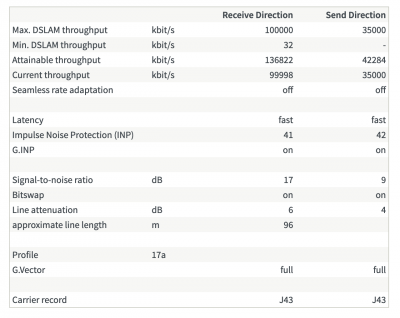

Hoi, maandag is de EDPNET lijn opgeleverd (VDSL XL - volgens lijntest was max. haalbaar). Als ik de lijnwaardes bekijk (zie onder), zit ik op profiel 17a met een 20/6 profiel. Op zich maakt het mij niet zoveel uit, want het is de backuplijn, maar ik vroeg me af of dit normaal is en ik nog op DLM moet wachten om vectoring te activeren, of is er meer aan de hand ?

Hoi, er moest inderdaad een handmatige TBF opgestart worden door EDPNET, want de automatische procedure was mislukt blijkbaar. Dit verhoogde al direct de snelheid naar een 50/15 profiel. 2 dagen later had ik een 100/30 profiel. Dus ik ben tevreden :-)

20/6 > 50/15 > 100/30 = zone 2.
Mijn tabelletje is nog steeds up-to-date :-D
@ Sasuke
Kan je eens je lijnwaarden posten? Gewoon benieuwd naar de max. waarden op deze afstand.

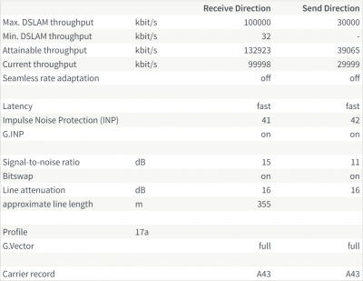

Sasuke
Berichten: 5855
Locatie: Vlaanderen
Bedankt: 584 keer
philippe, zie onder.

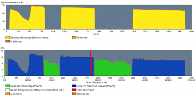

Excuses dat ik mijn vraagje hier even aan dit topic hang, maar ik vond het te gek om er een apart draadje voor te openen - thematisch past het immers.
Sinds enkele dagen ben ik overgestapt van Proximus naar EDPnet. Alles lijkt behoorlijk vlot te lopen, op enkele vreemde disconnects na (type 'port-error'). Dat, in combinatie uiteraard met de noodzakelijke configuratienoden en dus verwachtte resets, maakt dat ik nog geen connectie heb gehad die het langer dan 8 uur uitzingt. Misschien niets om me zorgen over te maken ('groeipijnen'?), maar ik ben toch even gaan kijken naar wat de FritzBox aan feedback oplevert.
Hieronder voorstelling van het spectrum. Dat lijkt er goed uit te zien, op die vreemde knik tussen 256 en 512 kHz na. Heeft dat iets te betekenen, of is dat als 'normaal te beschouwen'?

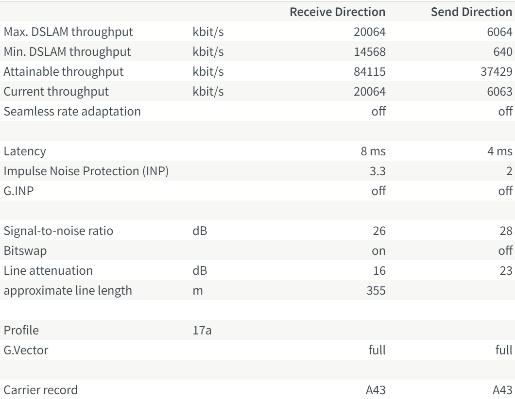

De overige waarden lijken me allemaal prima:

Die "vreemde knik" toont gewoon dat je ROP nog op de oude vectoring profielen werkt.
Dat kan verschillende redenen hebben, maar aangezien je nu al op 100Mbit zit gaat dat niet veel effect voor jou hebben als ze dat eindelijk aan kunnen zetten.

Die vreemde knik betekend dat er nog adsl lijnen op de ROP aangesloten zijn. Op het moment dat al deze lijnen weg zijn, zal op dit deel ook vectoring kunnen worden toegepast, waardoor de kwaliteit van het signaal hier ook beter zal worden en de knik zal verdwijnen.
