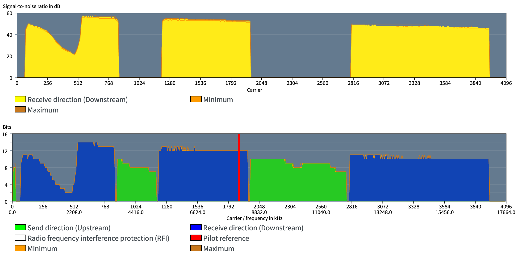

johann
Berichten: 283
Bedankt: 47 keer
Excuses dat ik mijn vraagje hier even aan dit topic hang, maar ik vond het te gek om er een apart draadje voor te openen - thematisch past het immers.
Sinds enkele dagen ben ik overgestapt van Proximus naar EDPnet. Alles lijkt behoorlijk vlot te lopen, op enkele vreemde disconnects na (type 'port-error'). Dat, in combinatie uiteraard met de noodzakelijke configuratienoden en dus verwachtte resets, maakt dat ik nog geen connectie heb gehad die het langer dan 8 uur uitzingt. Misschien niets om me zorgen over te maken ('groeipijnen'?), maar ik ben toch even gaan kijken naar wat de FritzBox aan feedback oplevert.
Hieronder voorstelling van het spectrum. Dat lijkt er goed uit te zien, op die vreemde knik tussen 256 en 512 kHz na. Heeft dat iets te betekenen, of is dat als 'normaal te beschouwen'?
De overige waarden lijken me allemaal prima:
Alvast dank voor de kundige feedback!
GuntherDW
Berichten: 1139
Locatie: zwijndrecht
Bedankt: 78 keer
Die "vreemde knik" toont gewoon dat je ROP nog op de oude vectoring profielen werkt.
Dat kan verschillende redenen hebben, maar aangezien je nu al op 100Mbit zit gaat dat niet veel effect voor jou hebben als ze dat eindelijk aan kunnen zetten.
https://userbase.be/forum/viewtopic.php?f=24&t=51035
EotT
Crew support
Crew support
Berichten: 727
Uitgedeelde bedankjes: 200 keer
Bedankt: 321 keer
Die vreemde knik betekend dat er nog adsl lijnen op de ROP aangesloten zijn. Op het moment dat al deze lijnen weg zijn, zal op dit deel ook vectoring kunnen worden toegepast, waardoor de kwaliteit van het signaal hier ook beter zal worden en de knik zal verdwijnen.
