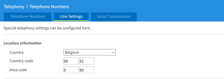

Ik zoek al een tijdje hoe ik kan zorgen dat de juiste naam met het telefoonnummer wordt herkend.
Ik probeer het uit teleggen.
In mijn Fritzbox 7490 staat familie A onder nummer 00323 11 11 11 maar als ze bellen komt alleen nummer 03 11 11 11 te voorschijn (dus zonder naam)
heb ook al geprobeerd + 32 3 11 11 11.
Moet ik nu alle nummers in telefoonboek aanpassen naar 03 11 11 11 ? of is er een andere oplossing voor dit (lijkt mij) simpel probleem ? :oops:

Mijn nummers staan ook als +32 in telefoonboek Fritz maar bij mij herkent ie de namen. Ik sync het telefoonboek van de Fritz wel met Google adresboek.

Heb je in de Fritz!Box (Telephony > Telephone Numbers > Line settings) de juiste country code ingevuld?

Bij mij staan ook alle telefoonnummers in het telefoonboek met prefix +32. De proef op de som genomen en met mijn gsm naar mijn vast nummer gebeld. Op de display van de Fritz fon C5 verschijnt wel degelijk mijn naam. Hangt er een gewone DECT aan je Fritzbox of een fritzfon? Ik weet dat (bepaalde) DECT telefoons niet 100% compatibel zijn met de Fritzbox.

philippe_d schreef:Heb je in de Fritz!Box (Telephony > Telephone Numbers > Line settings) de juiste country code ingevuld?
ik had bij Linesettings 03 gezet ipv "0" & "3"
ben benieuwd
bedankt
