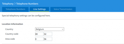

Ik zoek al een tijdje hoe ik kan zorgen dat de juiste naam met het telefoonnummer wordt herkend.
Ik probeer het uit teleggen.
In mijn Fritzbox 7490 staat familie A onder nummer 00323 11 11 11 maar als ze bellen komt alleen nummer 03 11 11 11 te voorschijn (dus zonder naam)
heb ook al geprobeerd + 32 3 11 11 11.
Moet ik nu alle nummers in telefoonboek aanpassen naar 03 11 11 11 ? of is er een andere oplossing voor dit (lijkt mij) simpel probleem ? :oops:

Heb je in de Fritz!Box (Telephony > Telephone Numbers > Line settings) de juiste country code ingevuld?

philippe_d schreef:Heb je in de Fritz!Box (Telephony > Telephone Numbers > Line settings) de juiste country code ingevuld?
ik had bij Linesettings 03 gezet ipv "0" & "3"
