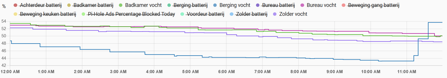

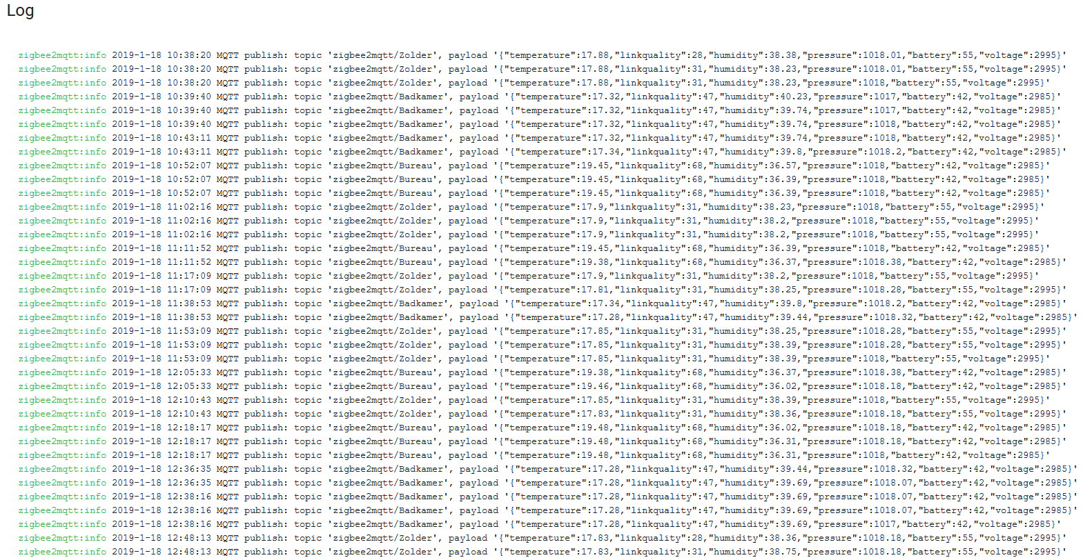

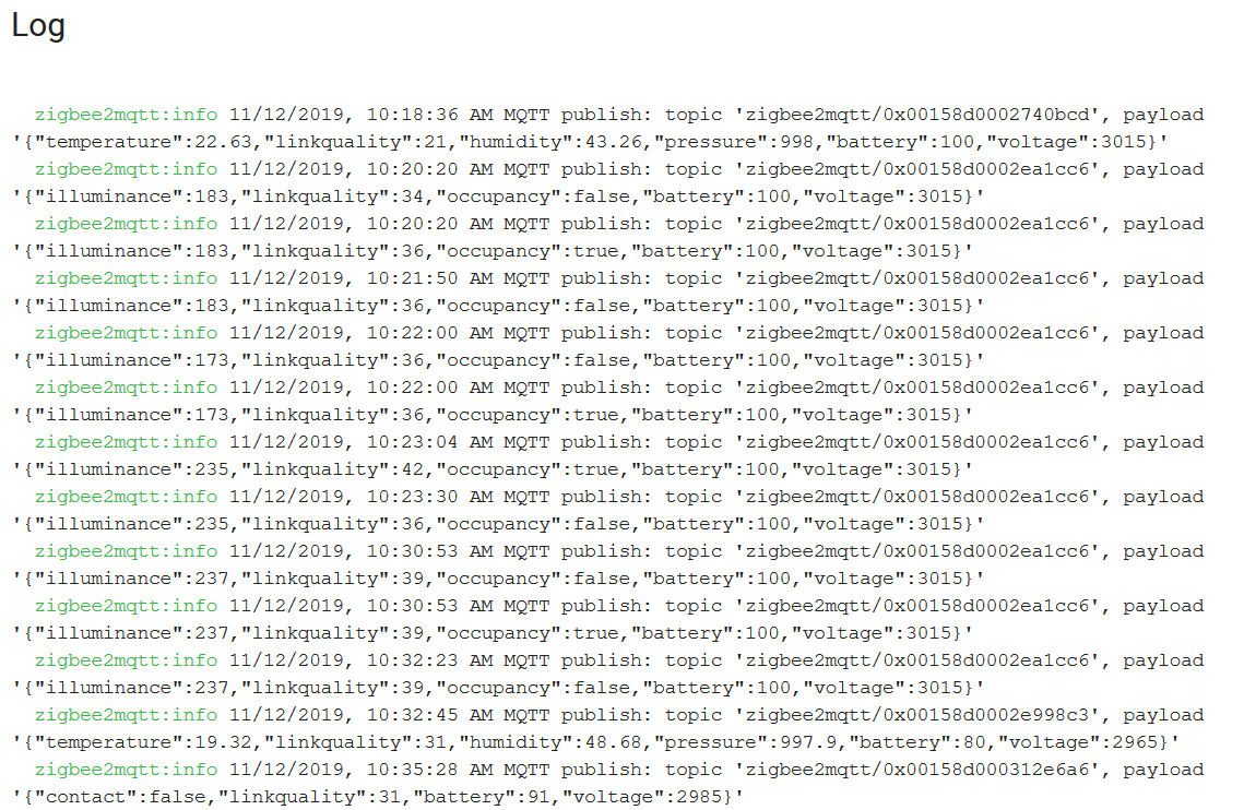

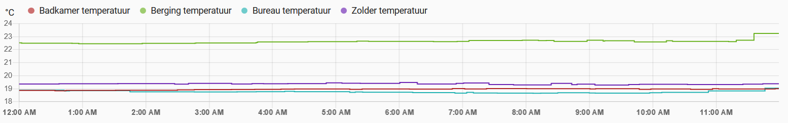

Zijn dat deze sensoren compatibel met de geflashete zigbee stick?
https://www.aliexpress.com/item/3294681 ... b201603_55
(Ik heb het dus over die "aquara" sensoren die ook de luchtvochtigheid meten)
Berichten: 6048
Die werken hiermee ja:
De beweging en deursensoren ook overigens.

Thanks! Heb je al ontdekt of de batterij-indicatie klopt?
Berichten: 6048
Daar kan ik nog niks over zeggen helaas. Ze draaien allemaal van ongeveer half juni. Ze gaven allemaal 100% bij het eerste opstarten. Sommigen zakten vrij snel en bleven dan stabiel op een andere waarde. Alles zit nog boven de 80%. Ik denk dus dat ze na een tijdje het volume van de batterij ongeveer weten en die waarde doorsturen.
Er is nog geen enkele keer eentje uit gevallen, dus ik kan nog niet zeggen hoe lang ze exact meegaan.
Van de multisensoren zijn de batterijen vervangbaar, van de bewegingsmelder ook. Van de deursensor niet denk ik.
