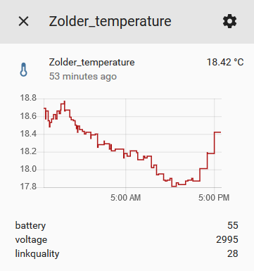

Ik heb de debugger liggen, heb een geflashte stick in gebruik voor Xiaomi temperatuursensoren in home assistant.
Werkt als een trein, alleen hoop ik dat de batterijstatus niet klopt want vorige week toen ik het in gang stak waren ze 100 en nu nog maar rond de 50.
Flashen ging simpel eigenlijk, gewoon de software draaien, firmware er in pompen en klaar. Daarna kan de debugger aan de kant. Ik heb hem nog maar anderhalve week geleden geflasht dus nog niet moeten updaten maar volgens wat ik lees is het process gewoon hetzelfde en blijft alles in HA behouden dus herkoppelen is niet nodig (mogelijk wel eens stroom af en aan.
Wie in de buurt is mag gerust zijn stick komen flashen of mag hem opsturen om te flashen, die debugger heeft verder toch geen nut meer.

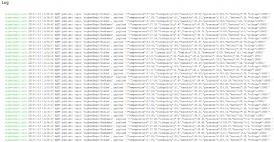

Daar kan ik nog niks over zeggen helaas. Ze draaien allemaal van ongeveer half juni. Ze gaven allemaal 100% bij het eerste opstarten. Sommigen zakten vrij snel en bleven dan stabiel op een andere waarde. Alles zit nog boven de 80%. Ik denk dus dat ze na een tijdje het volume van de batterij ongeveer weten en die waarde doorsturen.
Er is nog geen enkele keer eentje uit gevallen, dus ik kan nog niet zeggen hoe lang ze exact meegaan.
Van de multisensoren zijn de batterijen vervangbaar, van de bewegingsmelder ook. Van de deursensor niet denk ik.

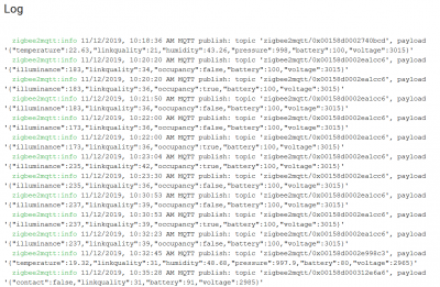

Gemigreerd naar een nieuw systeem en heeft er een tijdje uit gelegen omdat ik foutje had gemaakt bij het flashen van de stick
. Dus onafgebroken actief in gebruik sinds dan is een betere verwoording.
Nu heb ik ook een testsysteem zodat ik zo een frats niet nog eens tegen kom, binnenkort samen met wat extra sensoren ook eens een extra stickje aanschaffen.
De batterijstatus van 50 bvb heb ik niet meer voor gehad. Sinds juni op het nieuw systeem.
