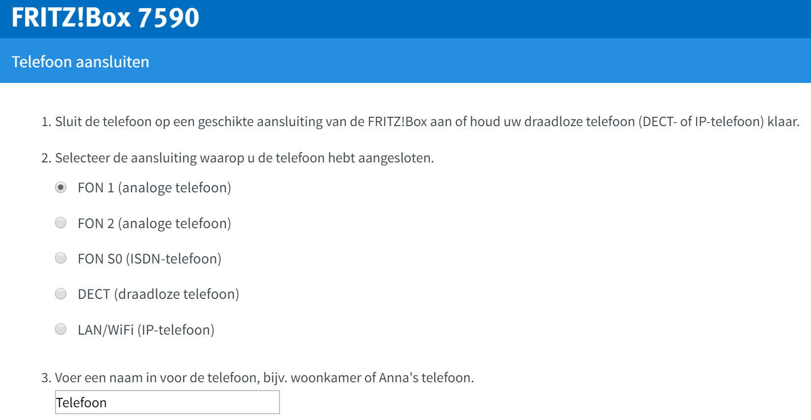

Ik heb al jaren dit toestel.
Nu op fritzbox 7590 aangesloten, maar krijg geen beltoon.
Normaal moet je paar keer op speaker duwen, en dan hoor je beltoon (dit als hij een tijdje niet gebruikt werd). Tot voor paar weken op mijn 7490 lukte dit wel.
Waar kan het aan liggen?

Met andere woorden: jouw analoge telefoon werkt helemaal niet?satsurfer schreef:Een kiestoon hoor ik niet. Ik heb ook intern deze telefoon gebeld, zonder succes.
'Telefoon testen' ook meermaals gedaan.
Dan zou ik toch nog eens alles goed controleren:
- - juiste kabel in de juiste RJ11 aansluiting (FON1) op de Fritz!Box (eventueel ander kabeltje proberen).
- In de Fritz!Box instellingen: is er een uitgaande telefoonlijn gekoppeld aan dit toestel?
- - een kiestoon is niet noodzakelijk om te kunnen kiezen, dat is nog een overblijfsel van de oude PSTN centrales. Ik wacht nooit op een kiestoon, maar vorm het nummer en druk daarna op "verbinden".
- Neem eens de telefoon van de haak, en wacht 10 seconden, misschien begint de kiestoon wat later?
- Neem eens de telefoon van de haak en druk **9 (algemene oproep). Nu hoor je een "beltoon" (alle andere aangesloten toestellen beginnen te bellen)?
