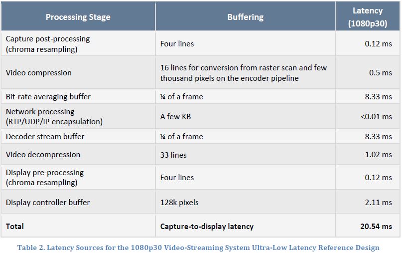

Er is een verschil tussen Telenet digitaal via CI+ module en Telenet digitaal via digibox/digicorder, dat laatste loopt iets achter tegenover de DVB-C tuner.Joe de Mannen schreef:Zelfs tussen telenet analoog en telenet digitaal zitten seconden verschil.
Radio over internet is ook trager dan fm radio. Nooit aan spelletjes 'de snelste beller wint' meedoen
Het signaal via Proximus TV loopt het verst achter tegenover Telenet.
Ik weet niet over welke middeleeuwse encoders/decoders jij nog spreekt maar die dingen gebeuren quasi real-time tegenwoorig.blaatpraat schreef:encoderen naar IP (paar seconden)
Dit is bijvoorbeeld uit een document van Intel;
End-to-end (inclusief netwerk) zit men dus aan ongeveer 21ms !

Op zich lijkt me dat een slechte instelling op de server... normaal komt een jitterbuffer overeen met je maximale latency.laroyj schreef:gebruiken we icecast, is het een paar sec, gebruiken we een shoutcaststream is het al 10-15sec, vanwege de buffering.
Trouwens ik zie niet in waarom je icecast/shoutcast zou moeten gebruiken voor punt-tot-punt verbinding... kijk eens naar het AES67 protocol, bestaan low cost toestelletjes voor zoals deze die de klus doen in enkele milliseconden !
Dan spreek je ook niet over professionele apparatuur.laroyj schreef:als we dan nog eens gebruik maken van softwarematige processing kan daar gerust nog 2 sec , alleen daarvoor bijkomen...

het gaat allemaal over professionele apparatuur, kunnen we ons als radiostation niet veroorloven, van ons met speelgoed bezig te houden of systemen die niet bedrijfszeker zijn... het shoutcastprotocol heeft nu eenmaal een gemiddelde latency van 10-15sec, dat heeft niks met jitter te maken of de audiocodec, enkel RTP is bijna real time....
software processing betekent coderen/decoderen/compressie etc, in ons geval doet dezelfde software, naast de processing ook nog de stereo encoding en rds encoding, en deze software zit ook in de orban en omnia procesoren die tot 15.000 euro kunnen kosten..
het goedkope toestelletje doet het in theorie idd in 20msec, moet je het dan in de praktijk eens uittesten, zefs met een ubiquiti zichtverbinding krijg je nog last door jitter waar door je het best niet minder zet dan 200msec, en als je het dan nog eens via het vaste internet moet doorsturen kan het zijn dat je het nog langer moet zetten...
Vorige week nog aan het discuteren geweest met de maker van stereotool, de softwarematige processor die het in theorie via asio op 50 msec doet, maar gebruik je een usb geluidskaart, heb je ook alweer extra latency, en hoe meer opties je gebruikt, komt er telkens wel weer wat bij, in ons geval komt dat met low latency op minstens 200-300msec maar met stereo/rds erbij ga je volgens de theorie naar 500-600msec, in de praktijk is het bijna 2sec... vandaar dat we terug gaan overschakelen naar enkel hardware om binnen de 200 msec zouden blijven...

En dan heb je een codec met een lange group of pictures en zit je meteen inherent aan seconden vertraging, los van de processorkracht.r2504 schreef:Ik weet niet over welke middeleeuwse encoders/decoders jij nog spreekt maar die dingen gebeuren quasi real-time tegenwoorig.blaatpraat schreef:encoderen naar IP (paar seconden)
Maar 17 seconden -> dat is echt zeker een transport buffer ergens, ik kan me geen enkel ander mentaal gezond scenario voorstellen. Ik kan uit de eerste hand getuigen dat in die wereld wel echt amateuristische setups voorkomen, dus het zou me nog echt niet verbazen mochten ze een internet stream opnieuw broadcasten ofzo.

Naar aanleiding van het wereldkampioenschap voetbal heeft men dit eens deftig nagemeten in Duitsland in de c’t 2018-11:
Inderdaad... ik denk dat een VTM (content provider) of een TN (content distributor) niet met "speelgoed" werken.laroyj schreef:het gaat allemaal over professionele apparatuur, kunnen we ons als radiostation niet veroorloven
Je hebt het over de diverse keyframes dan ? Nee, ook dat is geen probleem.bitbite schreef:En dan heb je een codec met een lange group of pictures en zit je meteen inherent aan seconden vertraging, los van de processorkracht.
Maar wat is de zin van een buffer als je geen retransmission kan vragen (zoals bij broadcast). Enkel bij individuele streams zoals bijvoorbeeld Netflix, Spotify, ... zou dit zinvol zijn.bitbite schreef:Maar 17 seconden -> dat is echt zeker een transport buffer ergens, ik kan me geen enkel ander mentaal gezond scenario voorstellen.
Hier zie je het duidelijke bewijs dat het wel kan... sat HD heeft maar 1 a 2 seconden (moeilijk te zien op de schaal) latency en moet ook encoding en decoding doen, en tevens nog transport dat minder snel is dan internet.johan.devos schreef:Naar aanleiding van het wereldkampioenschap voetbal heeft men dit eens deftig nagemeten in Duitsland in de c’t 2018-11:
