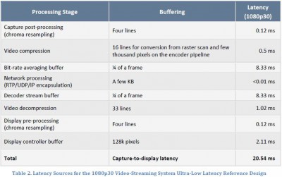

Er is een verschil tussen Telenet digitaal via CI+ module en Telenet digitaal via digibox/digicorder, dat laatste loopt iets achter tegenover de DVB-C tuner.Joe de Mannen schreef:Zelfs tussen telenet analoog en telenet digitaal zitten seconden verschil.
Radio over internet is ook trager dan fm radio. Nooit aan spelletjes 'de snelste beller wint' meedoen
Het signaal via Proximus TV loopt het verst achter tegenover Telenet.
Ik weet niet over welke middeleeuwse encoders/decoders jij nog spreekt maar die dingen gebeuren quasi real-time tegenwoorig.blaatpraat schreef:encoderen naar IP (paar seconden)
Dit is bijvoorbeeld uit een document van Intel;
End-to-end (inclusief netwerk) zit men dus aan ongeveer 21ms !

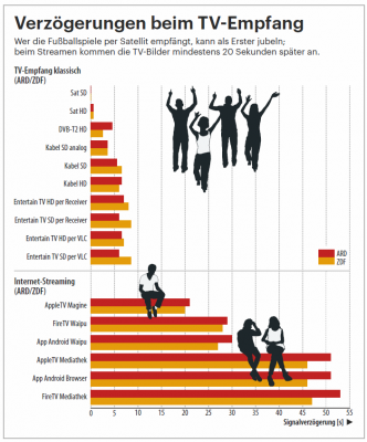

Naar aanleiding van het wereldkampioenschap voetbal heeft men dit eens deftig nagemeten in Duitsland in de c’t 2018-11:
Inderdaad... ik denk dat een VTM (content provider) of een TN (content distributor) niet met "speelgoed" werken.laroyj schreef:het gaat allemaal over professionele apparatuur, kunnen we ons als radiostation niet veroorloven
Je hebt het over de diverse keyframes dan ? Nee, ook dat is geen probleem.bitbite schreef:En dan heb je een codec met een lange group of pictures en zit je meteen inherent aan seconden vertraging, los van de processorkracht.
Maar wat is de zin van een buffer als je geen retransmission kan vragen (zoals bij broadcast). Enkel bij individuele streams zoals bijvoorbeeld Netflix, Spotify, ... zou dit zinvol zijn.bitbite schreef:Maar 17 seconden -> dat is echt zeker een transport buffer ergens, ik kan me geen enkel ander mentaal gezond scenario voorstellen.
Hier zie je het duidelijke bewijs dat het wel kan... sat HD heeft maar 1 a 2 seconden (moeilijk te zien op de schaal) latency en moet ook encoding en decoding doen, en tevens nog transport dat minder snel is dan internet.johan.devos schreef:Naar aanleiding van het wereldkampioenschap voetbal heeft men dit eens deftig nagemeten in Duitsland in de c’t 2018-11:
