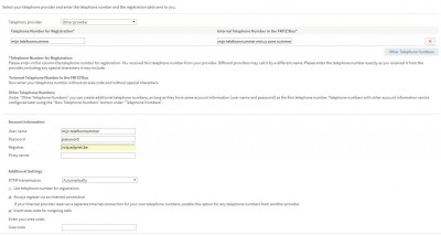

Nope hij wil niet registreren.
Denk niet dat ik iets verkeerds heb ingegeven:

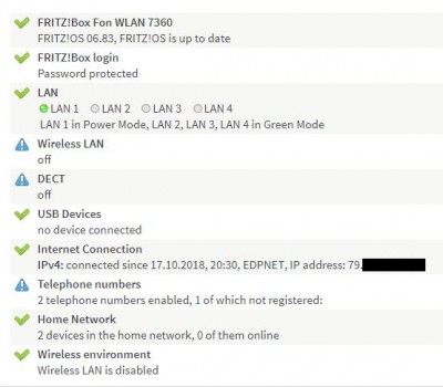

Zo, vandaag e-mail ontvangen dat mijn bestelling rond is.
Proximus lijn werkt niet meer en de edpnet voip laat zich niet registreren
Ik kan wel een oproep ontvangen maar uitbellen werkt niet, ik hoor ook geen kiestoon
Ook gaat het Led oplichten wanneer ik de hoorn opneem.

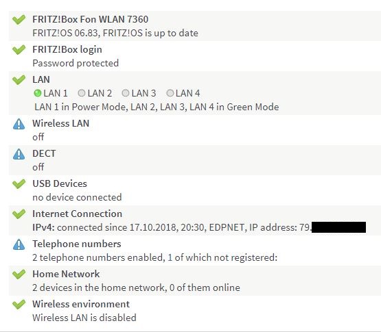

De fritzbox geeft nog steeds de melding: Telephony 1 Telephone numbers enabled, none of these registered
Heb dan maar een chat met edpnet helpdesk gedaan en zeiden dat ik het een halfuur moet wachten tot de aanpassingen in het systeem op de sip servers geïmplementeerd worden.
Het is nu meer dan een uur geleden en nog steeds geen kiestoon.

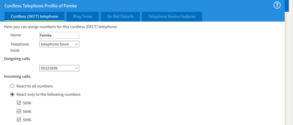

Een beetje onlogisch dat je wel een oproep kan ontvangen met een lijn die niet geregistreerd is.Vaako69 schreef:Ik kan wel een oproep ontvangen maar uitbellen werkt niet, ik hoor ook geen kiestoon
Zeker dat de oproep binnenkwam via de EDPNet lijn (en niet via de vaste Proximus lijn)?
Heb je het toestel waarmee je wil uitbellen (en waar je geen kiestoon op krijgt) zo ingesteld dat deze uitbelt met de EDPNet lijn?
Telephony > Telephony Devices > Edit > Outgoing calls
Wat zeggen de logfiles (SIP error code)? Password issue?

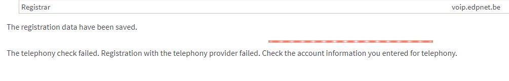

Ik heb net even met een Linksys PAP2 ATA getest, en het werkt.
Moet iets zijn met de fritzbox want nu zegt hij failed beregistratie: Heb de fritzbox herstart, en ja nu werkt de telefoon wel.
Maar hij blijft steeds aangeven onder Overview: 1 Telephone numbers enabled, none of these registered
Maar het werkt
Ik denk dat ik dit even ga melden aan AVM zelf.
