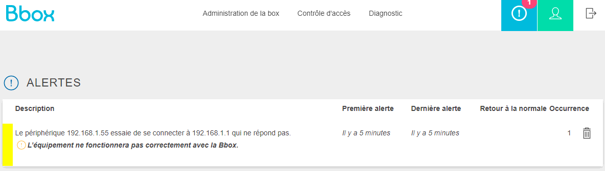

Net vastgesteld dat laptop wél de chromecast ziet, gsm niet.
Op de modem is ook deze melding te zien, en ik heb geen idee hoe ik dit moet plaatsen: 192.168.1.55 = chromecast, 192.168.1.1 is een Note 8 die probeert te casten.

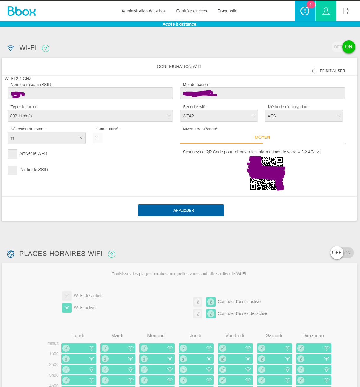

De modem heeft enkel 2.4 GHz wifi.
Ik ben anders best wel onder de indruk van die webinterface van de F@st3504: voor zover ik kan beoordelen erg uitgebreid en toch gebruiksvriendelijk en vlot (in tegenstelling tot de proximus BBox 3S...).
AP isolation... Hoe zou dat in het Frans heten, want heel die interface is in die taal
Ik denk niet dat het beschikbaar is:
