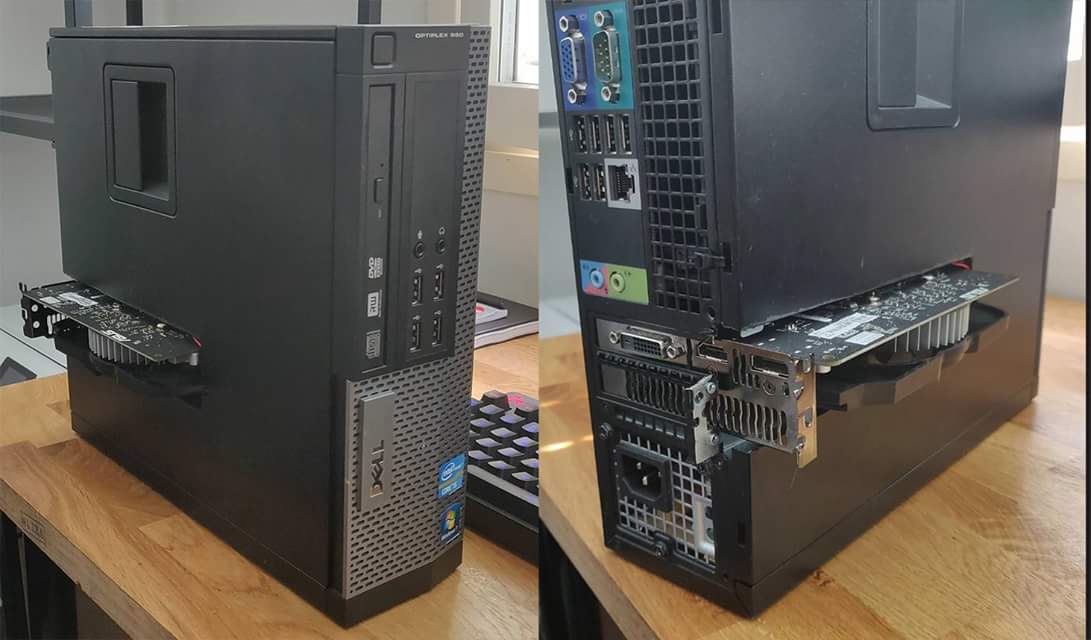

Voor onze camerabewakingsserver moeten we (minimaal) een gforce fx750 installeren. (iets met decoderen van streams..)
Aleen: de machine die we op het oog hebben hiervoor is enkel uitgerust met low-profile uitbreidingssloten...
Heeft er iemand een idee of dit zou bestaan (we kunnen 2 aangrenzende sloten gebruiken).
Als ik bij de distributeurs ga zoeken op gforce fx low profile, dan heb ik de indruk dat die 'low profile' niét slaat op de brackets die gebruikt worden (want alle afbeeldingen tonen full height brackets)

Ik heb een Gigabyte GTX 1050 Ti 4GB gekocht en ben er content mee.
Je kan deze ook met 2 GB verkrijgen.
MSI heeft ook een LP versie maar die zou naar verluid meer lawaai maken.

Met een "PCIE riser card/cable" kan je de positie van de grafische kaart aanpassen (een verlengingskabel voor het PCIE slot) zodat je eventueel een grotere kaart kan inbouwen. Wel opletten met de beperkte koelingsmogelijkheden in een kleine kast.

Ik heb destijds een 1050ti gekocht voor mijn klein zusje haar low profile Dell optiplex.
Werkt perfect, heeft heel wat kracht voor een low profile kaart.
Maakt echter wel veel lawaai

Niets dat een Dremel niet kan oplossen!
