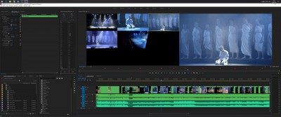

Heb nu ook ultrawide-scherm wat in Premiere lekker veel werkoppervlakte geeft:
Geen 4K dus, maar dat resultaat bekijk ik dan wel op de TV :). Eveneens geen IPS-scherm, maar dit VA-scherm is factory-calibrated voor 125% sRGB en 92% Adobe RGB.
