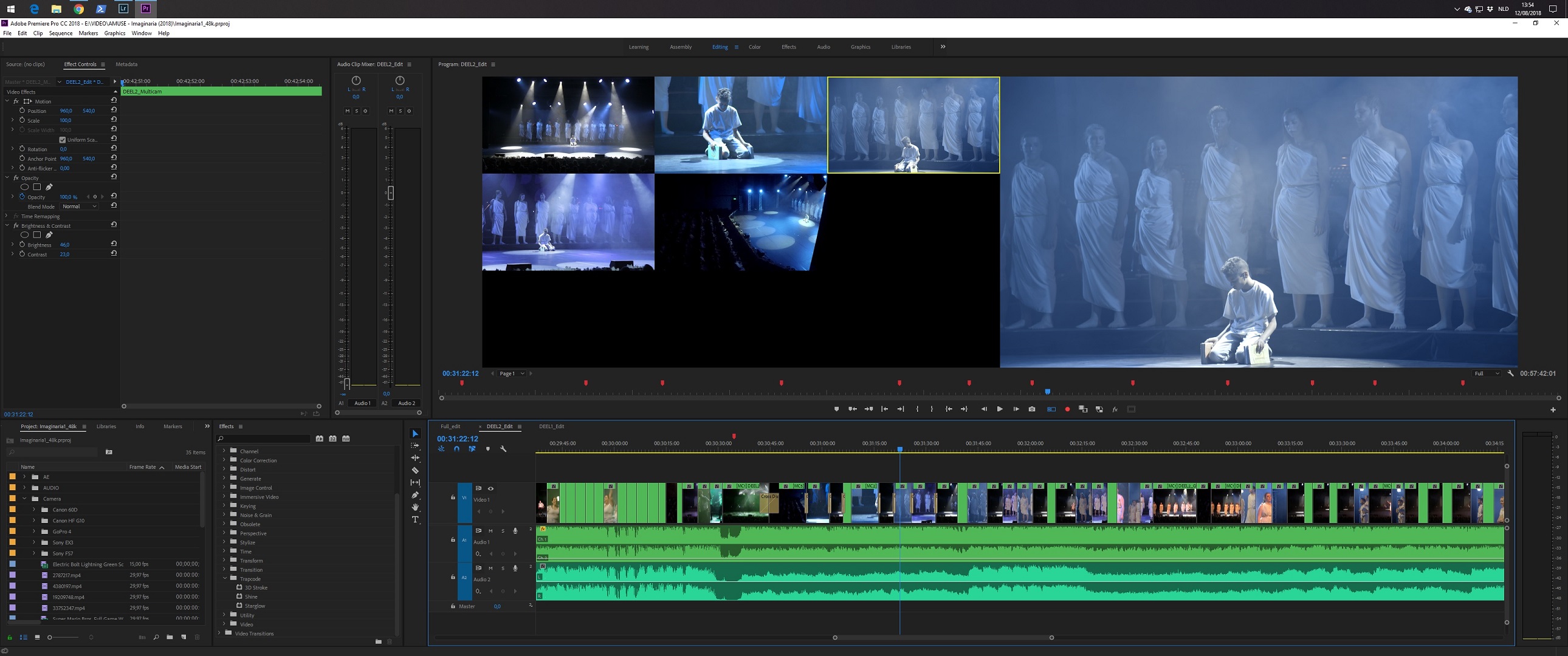

Ik heb sinds enkele maanden dit systeem voor ongeveer hetzelfde doel:
https://userbase.be/forum/viewtopic.php ... 54#p742754
Voor Premiere Pro tellen de MHz'en en aantal cores: audio wordt namelijk single-threaded gerenderd en 't meeste van video multithreaded: vandaar een watergekoelde I7-8700K die op 4,7 GHz draait en 12 virtuele cores. Memory is nooit een issue met 16 GB en ik kan alles realtime afspelen zonder te moeten pre-renderen (tenzij ik er AferEffect-dingen in gooi
). Deel van het renderen wordt ook naar de CUDA-cores van de GPU geoffload.
Voor mij was SSD van 512 voldoende: uiteindelijk ga je toch proxy-bestanden gebruiken als je met 4K werkt, want dat krijg je in multicam toch niet getrokken.
Heb nu ook ultrawide-scherm wat in Premiere lekker veel werkoppervlakte geeft: Geen 4K dus, maar dat resultaat bekijk ik dan wel op de TV
. Eveneens geen IPS-scherm, maar dit VA-scherm is factory-calibrated voor 125% sRGB en 92% Adobe RGB.
Alles samen zo'n 2750 euro.

Die kast is wat meer geluidsdempend tov de gemiddelde andere kast. In de praktijk hoor ik 'm enkel wat hoger in de toeren gaan als ik effectief render. 't Is nooit echt 'blazen'.
Voorheen monteerde ik op laptop; ook een core i7 en 16 RAM en SSD, maar 't verschil is enorm met op desktop monteren; exports in h.264 op Full HD 15 Mbit gaan tegen pakweg 200% van bronmateriaal. Een show van 2,3u exporteren duurt nu 55 min tov een eerdere show 7u exporteren op laptop.
